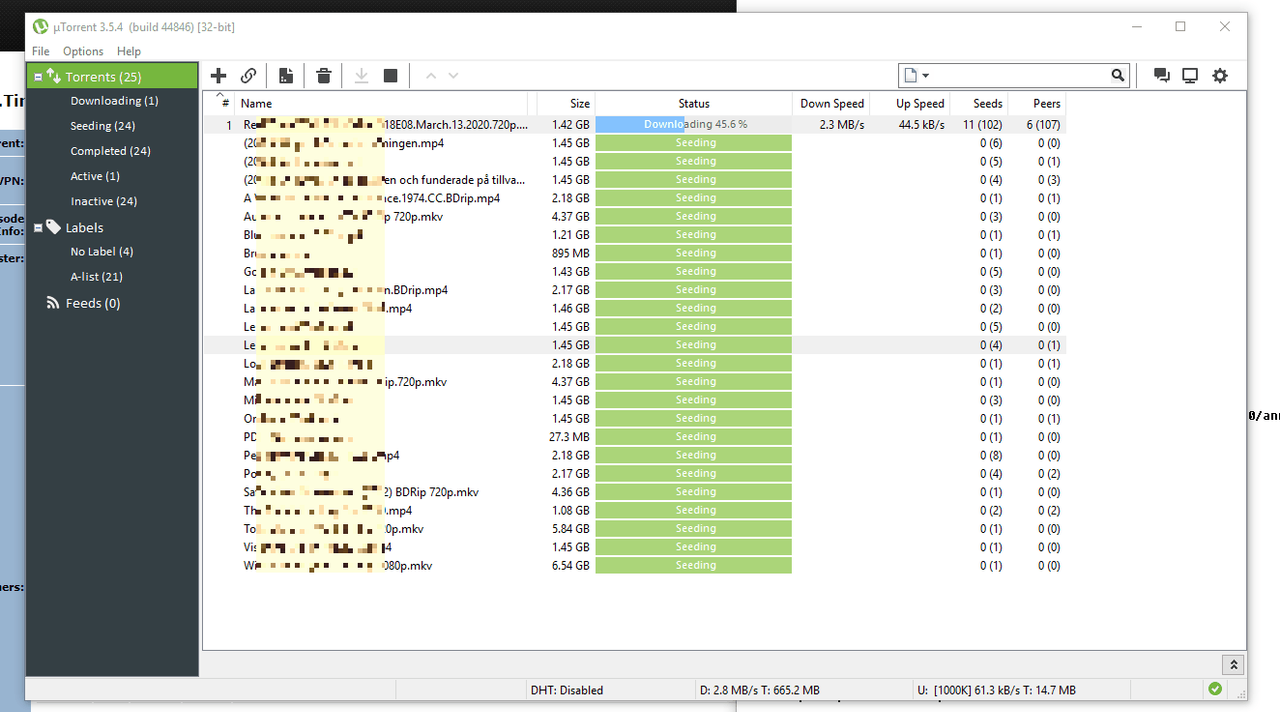

Spuner
k2o, спасибо. А как это влияет на смену приоритетов?
Всего записей: 682 | Зарегистр. 02-11-2012 | Отправлено: 21:44 02-03-2020 | Исправлено: Spuner, 21:49 02-03-2020
Fast16
Spuner
 В версии 3.5.4 (сборка 44632) от A1exander1 - не меняется приоритет скачки файла(ов) во вкладке "файлы".
Может кто сталкивался с такой проблемой? (замечал и в ранних версиях) Приоритет меняется только у тех файлов, которые скачаны на 100%.
на оригинальном клиенте без проблем Ссылка
Всего записей: 622 | Зарегистр. 15-11-2012 | Отправлено: 21:04 05-03-2020
Spuner
Fast16, с отключенным "bt.sequential_files" - работает.
Всего записей: 682 | Зарегистр. 02-11-2012 | Отправлено: 00:59 06-03-2020 | Исправлено: Spuner, 01:00 06-03-2020

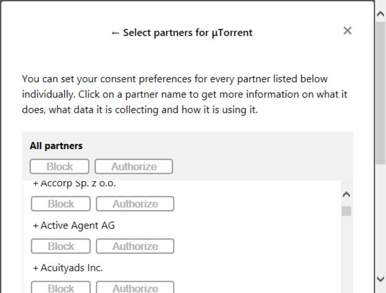

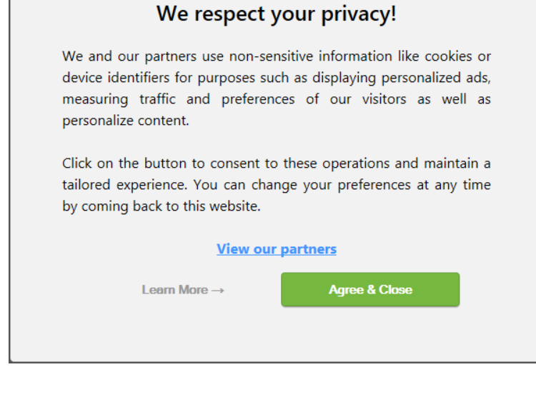

BoriSS23
Переодически вылезает данное окно при запуске uTorrent 3.5.5 (build 45505)
универсальный DHT патч стоит и всё равно лезет это окно.
Всего записей: 206 | Зарегистр. 18-12-2014 | Отправлено: 23:17 10-03-2020 | Исправлено: BoriSS23, 23:20 10-03-2020
