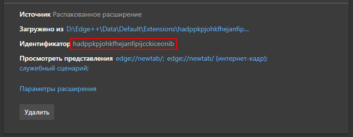

Добрый день. Подскажите, как активировать неугодное для браузера расширение?
Версия microsoft edge 140.0.3485.81
Всего записей: 368 | Зарегистр. 12-05-2008 | Отправлено: 09:58 23-09-2025 | Исправлено: Altalion, 10:00 23-09-2025
Dhowti
Altalion
Ставили из файла .crx? Если да, распакуйте и установите из папки.
Всего записей: 481 | Зарегистр. 19-01-2019 | Отправлено: 10:03 23-09-2025
Altalion
Dhowti благодарю вас! всё так просто оказалось
Всего записей: 368 | Зарегистр. 12-05-2008 | Отправлено: 10:12 23-09-2025
Dicinson
Altalion
Расширение вы установили, а не напрягает уведомление при запуске браузера о непотребном расширении с возможностью не напоминать две недели ?
[HKEY_CURRENT_USER\Software\Policies\Microsoft\Edge\ExtensionInstallAllowlist]
"1"="jbimplnbnonoeiodfobkgljonkecbhdh"
Где jbimplnbnonoeiodfobkgljonkecbhdh - это Идентификатор расширения, установленного из папки.

Altalion
Dicinson
Windows Registry Editor Version
простите за тупняковый вопрос, нет ли более подробной инструкции? насколько хватает знаний, нужно что-то в редакторе реестра подколдовать?
Всего записей: 368 | Зарегистр. 12-05-2008 | Отправлено: 18:51 23-09-2025
Dicinson
Altalion
Так это готовый твик реестра, сохранить TXT, но с расширением REG и выполнить слияние. Просто подставьте то значение идентификатора, которое присвоено конкретному расширению.
Если таких расширений больше одного, то каждое последующее идёт под порядковым номером.
"1"="xxxxxxxxxxxxxxxxxxxxxxxxxxxx"
"2"="yyyyyyyyyyyyyyyyyyyyyyyyyyyy"
"3"="zzzzzzzzzzzzzzzzzzzzzzzzzzzzzzz"
Всего записей: 2055 | Зарегистр. 09-03-2010 | Отправлено: 20:32 23-09-2025
