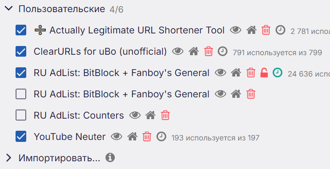

На маркет.яндекс куча рекламы.
https://market.yandex.ru/catalog--pribory-dlia-prigotovleniia-bliud/60904/list?hid=90595&how=aprice&rs=eJwzkvrEKM7BIPD4MKsEh8LOrR9YNR5eOKWoceDxeUUAhvELPA%2C%2C&resale_goods=resale_new&glfilter=14805551%3A2~&glfilter=27142768%3A28657810%2C28657821
Скрин "Списка фильтров" - https://www.upload.ee/files/18632857/2025-09-24__20-26-25.png.html
Скрин как это выглядит - https://www.upload.ee/files/18632861/market.yandex.ru__2025-09-24__20-28-34.jpg.html
uBlock Origin 1.66.0
И раз приложил скрин "Списка фильтров", то может скажете нормально ли активированы фильтры или что-то лишнее?

То, что у вас на скрине - не сторонняя реклама, а их собственные анонсы, ссылки с которых ведут на страницы этого же сервиса. Те анонсы, которые можно там убрать без потери производительности и риска поломок, я блокирую в фильтре BitBlock. Но в вашем случае этот фильтр не смог загрузится/обновиться из-за неизбирательной блокировки провайдером. Эта проблема обсуждается почти на каждой странице темы.
Из фильтров можете удалить два неактивированных из секции "Пользовательские".
Все, что не относится к сути даннйо выдачи я считаю рекламой или мусором. И в любом случае это реклама - только это реклама сама на себя. На фиг это нужно?!

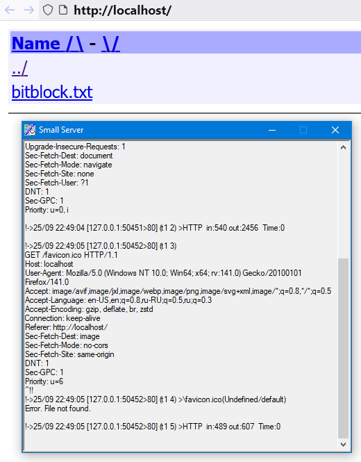

Ясно. Спасибо за ваши разъяснения. Значит придется периодически загружать вручную этот BitBlock.
dimisa
В BitBlock такие правила уже находятся.
Вручную можно как-то добавить эти правила в Ublock? Т.е. скачать файл с https://easylist-downloads.adblockplus.org/bitblock.txt через какой-то другой инструмент, а потом подсунуть как-то Ublock.
Такое возможно или эти правила добавляются только из интерефейса Ublock?

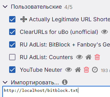

Нет, скачать файл фильтра и подсунуть его в uBlock Origin не получится, блокировщик должен загрузить его самостоятельно. Но сам факт недоступности фильтра свидетельствует о том, что ваш провайдер применяет неизбирательные блокировки, что может приводить к недоступности множества ресурсов. Поэтому предпочтительно решить проблему непосредственно для устройства.
Всего записей: 7210 | Зарегистр. 02-08-2016 | Отправлено: 12:43 25-09-2025 | Исправлено: dimisa, 12:44 25-09-2025
MERCURY127
на самом деле — можно.
нужен всего лишь любой локальный HTTP сервер.
https://images2.imgbox.com/92/75/pJh6Byho_o.png
https://images2.imgbox.com/73/99/MIw5bWJ1_o.png
https://images2.imgbox.com/28/f7/8RhPWjXp_o.png
загруженный так список обозначен красным замком.
