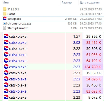

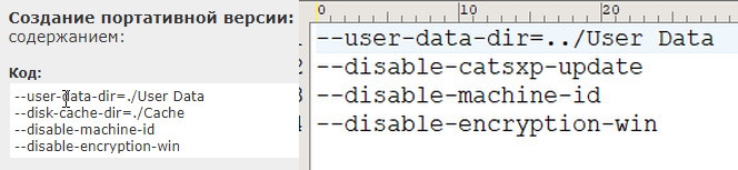

ALEX_45_ORP
WatsonRus
мне вот покоя не дает эта инфа:
в шапке написано одно , а в самой порт. сборке от Cento8, вторая строка другая...
и что тогда с кэшем мы имеем? понаблюдал, вроде удаляет папку из Локали, после закрытия ...
Всего записей: 1621 | Зарегистр. 10-12-2017 | Отправлено: 17:20 29-03-2023
WatsonRus
Прежде всего, что там у Cento, ведомо только ему. Там все удаляет лоадер. В шапке написан стандартный вариант. Но значит, у него кэш во время работы торчит на обычном месте в профиле.
У браузера, как и у Cent, возможны свои собственные ключи. И порядок ключей, как и везде, на их работоспособность не влияет.
Если кому жалко дешевый китайский SSD, нужно перенести на другой диск. Куда вы укажете, там и будет.
Всего записей: 37866 | Зарегистр. 03-05-2004 | Отправлено: 17:31 29-03-2023 | Исправлено: WatsonRus, 17:39 29-03-2023

lunatik1111
ALEX_45_ORP
эта папка только у Центо8 в сборке, а я как раз сам сделал портативку по совету в шапке, но там нет такой папки
Самому делать ничего не надо. На сайте браузера можно скачать портативку без лишних манипуляций. Папки User Data не может не быть, там хранятся все данные касающиеся индивидуальных настроек браузера. Эта папка появляется сразу после первого запуска браузера.
Всего записей: 381 | Зарегистр. 15-10-2021 | Отправлено: 19:20 29-03-2023
WatsonRus
ALEX_45_ORP
Она есть везде. По умолчанию это \CatsXP\User Data. Неужели все так трудно?
Сами же туда ее назначили. Cento8 привык, что она лежит в папке уровнем выше, вне папки браузера.
