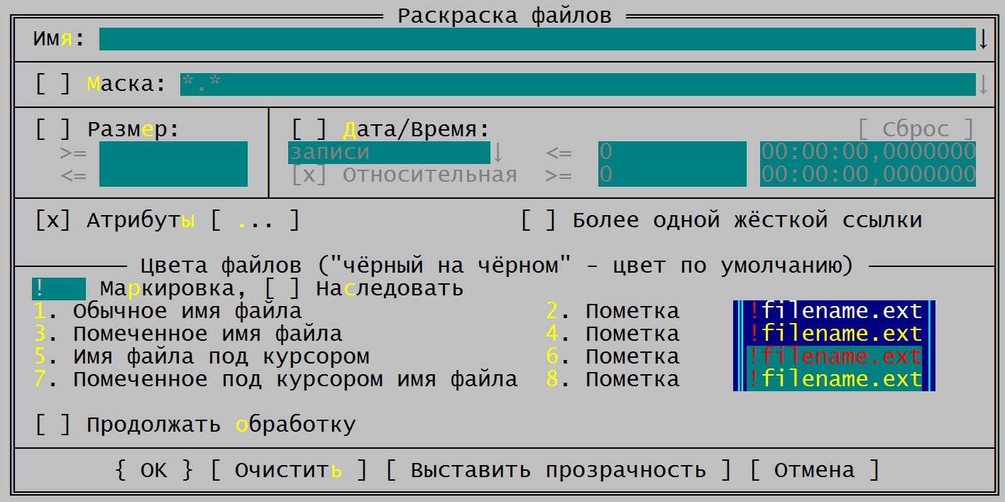

michman89
В каждом диалоге параметров меню раскраски элементов панелей есть поле дополнительного символа пометки. Выбираем нужный, сохраняем и он будет выводится перед именем расцвеченного объекта.

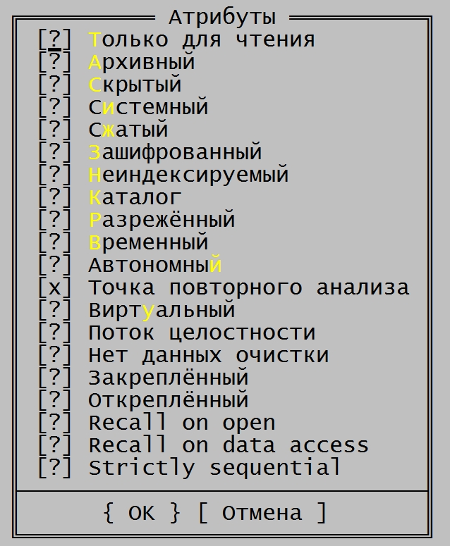

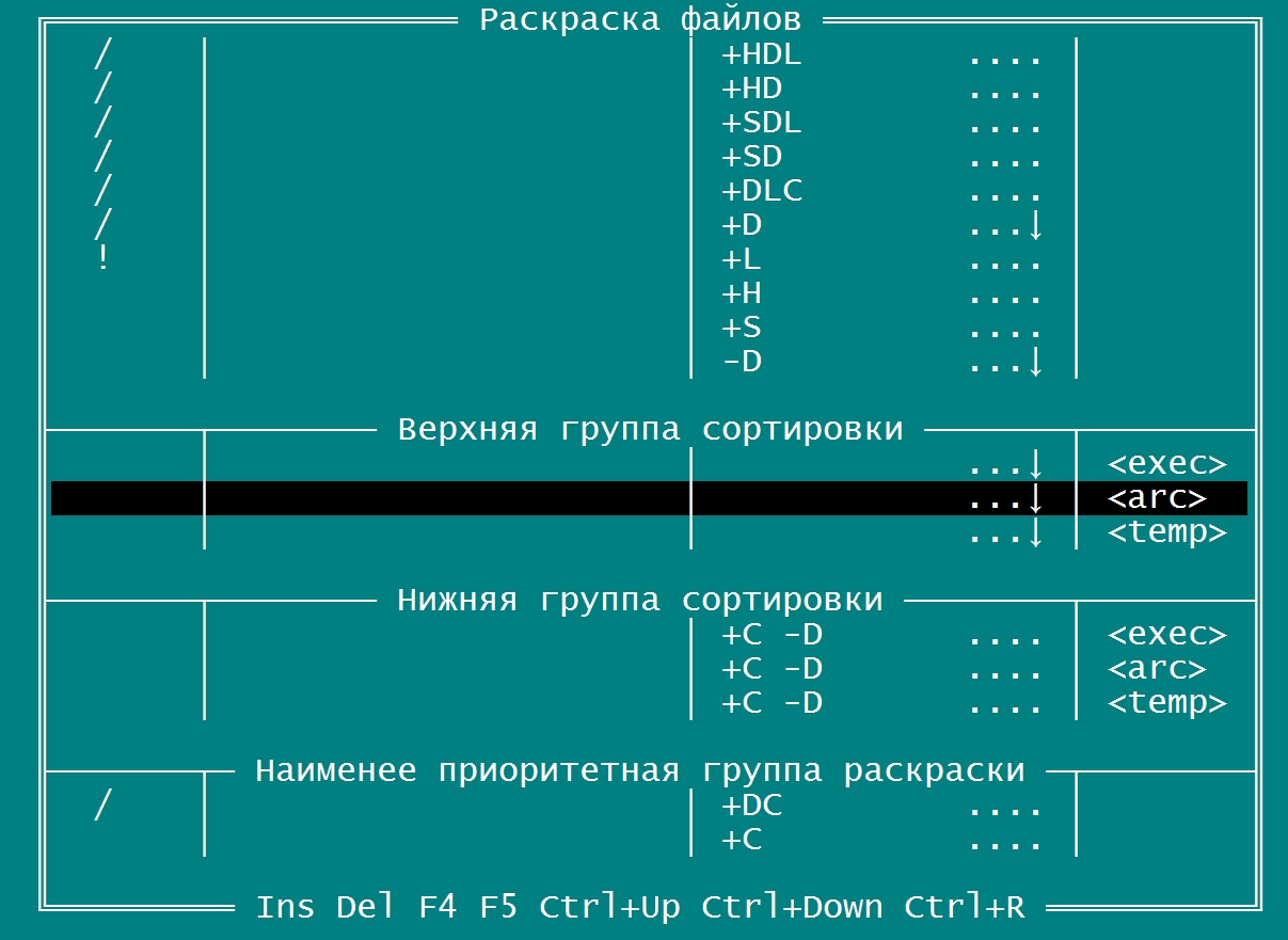

michman89
F9 _ Раскраска файлов, создаём строку с маской *.*, выбираем атрибут Точка повторного анализа и в полях задаём цвета, там же указываем символ пометки.
После Shift-F9 Enter для сохранения изменений.
