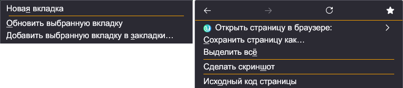

/* Цвет сепараторов-разделителей в контекстном меню */
/* Контекстное меню панели закладок, табов, панели инструментов, страницы, гамбургера */
#PlacesToolbar menupopup[placespopup="true"] menuseparator,
#tabContextMenu menuseparator,
#toolbar-context-menu menuseparator,
menuseparator,
.PanelUI-subView toolbarseparator {
border-top: 1px solid #FFA500 !important;
padding: 0 !important;
Всего записей: 9363 | Зарегистр. 14-09-2020 | Отправлено: 11:03 11-10-2022 | Исправлено: gutasiho, 11:03 11-10-2022
