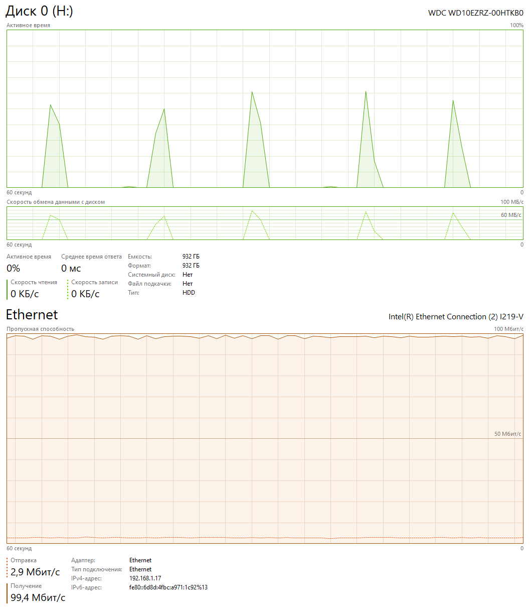

2.04 хорошо работает с кэшем и не насилует диск.
С правильными настройками вот так выглядит активность диска при максимальной скорости закачки:
Всего записей: 6689 | Зарегистр. 20-12-2004 | Отправлено: 12:36 24-08-2021 | Исправлено: usalex, 12:37 24-08-2021

приложения со значками щитов требующие доп. админ привилегий у меня запускаются просто дабл кликом без каких либо вопросов с их стороны.
diskio.no_zero = true не работает без соответствующих прав у учётной записи, под которой запущен µT.
следуя вашей логике у админской учетки все должно работать иначе?
но я подобного не наблюдаю(
список фильтров УБО
Всего записей: 7714 | Зарегистр. 11-03-2004 | Отправлено: 17:38 26-08-2021
Mystical
AngelNet
Не важно какая учетка. Если даже админская, то все равно запускать от имени админа.
Но лично я таким извращенным вариантом не пользуюсь.
Давно везде использую метод №2
связка "diskio.no_zero(true) - diskio.sparse_files(false)" заработала после:
Локальная политика безопасности /Локальные политики /Назначение прав пользователя /Выполнение задач по обслуживанию томов /п.к. мышки Свойства
Добавить пользователя или группу /Дополнительно /Поиск /Выбираем свою учетную запись входа в систему
Перезагрузка рс
Теперь все на любых дисках (SSD, HDD, USB и т.д.) распределяется моментально, без всяких "Запуск от имени администратора".
Это поведение не сабжа, а так Винда работает (например 10-ка).
Этот вопрос уже здесь 100 раз обсуждался.
Все эти ответы есть хотя бы в предыдущей части темы.
