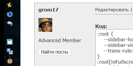

grom17
Прозрачность в боковой панели закладок.
Нашел такой код, вот бы спецы доработали его, у меня (с моими знаниями) не получилось.
#sidebar-box[checked] {
    position: fixed !important;
    right: 1 !important;
    min-width: 10px !important;
    max-width: 267px !important;
#sidebar-splitter {
    display: none !important;
#sidebar-box>* {
    display: -moz-box !important;
    min-width: -moz-available !important;
#sidebar {
    min-height: 100vw !important;
#bookmarksPanel,
#sidebar-search-container,
.sidebar-panel .sidebar-placesTree,
#bookmarks-view,
.sidebar-panel .sidebar-placesTreechildren {
    background-color: transparent !important;
Код прозрачность даёт, но работает не корректно, закрывает своей прозрачностью просматриваемые страницы.

Death_INN
grom17, у тебя уже есть стили для боковой панели и зачем кашу варить в стилях, добавляя найденный код, который к прозрачности ваще никакого отношения не имеет. Я тоже выкладывал код, чем не устроил? Достаточно на ховере выставить прозрачность меньше единицы, например 0.89

grom17
Death_INN Этот код прижился у меня, отлично работает, но прозрачности я не добился, может конфликт у меня, покопаюсь ещё.
Это первое что я стал менять, нет результата.

grom17
Не там менял, в последней секции кода поставь
    opacity: 0.5;

grom17
Не там менял
...и здесь менял тоже.
Не могу понять в чём причина. Раз у вас работает, значит причина на моей стороне.

grom17
Ну что же, как говорится, на нет и суда нет. Почитав другие источник пришел к выводу что боковую панель прозрачной невозможно сделать.

grom17
Разобрался. На чистом профиле работает отлично. Думаю в ближайшее время найду где косяк.

grom17
Вставляешь в userChrome.css? В общем этот код автоскрытия боковой панели работает? Сначала проверь с чистым userChrome.css и без всех остальных css-стилей, если прозрачность будет, тогда возвращайся в исходное состояние и методом половинного разбиения отключай стили, сначала верхнюю половину, если прозрачность заработала, отключай верхнюю половину от верхней половины, т.е. четвертину, и т.д., пока не найдешь конфликтующий код.
Еще может влиять какое-либо расширение.

grom17
Да, конечно, я так и делаю, методом исключения.
Тут у меня сразу хотелка появилась: можно при обычном окне что бы панель не скрывалась (была всегда открыта), при этом прозрачность должна остаться,
а при полноэкранном режиме можно было "вызывать" панель как она работает в обычном?

Death_INN
grom17
методом исключения
А инструменты разраба на что? Сразу будет видно шалуна
Сразу ее и реализуй. Вот только (с маргушей) как ты будешь получать доступ к элементам страницы, которые будет перегрывать боковуха?
