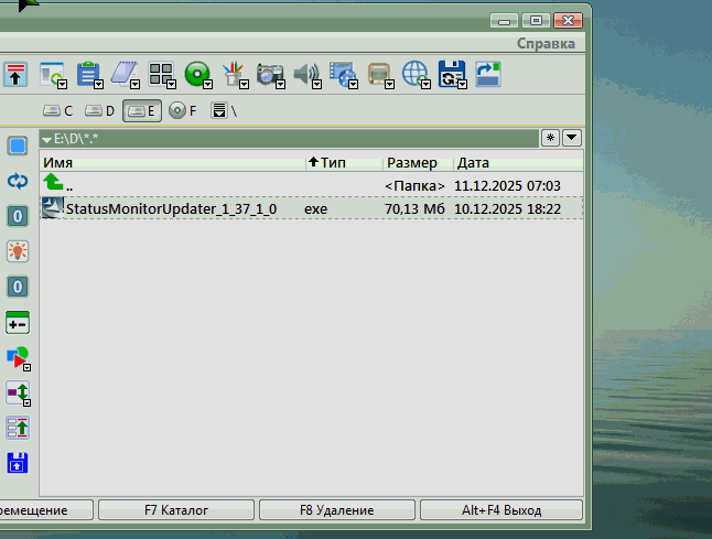

Но похоже, что ни одни из них не пашет. Файл "берёт" Total7Zip, и берёт конечно же неверно:
А ожидалось, что архив вскроется вот как под ФАРом это происходит:
Вопрос - и кто-где и что не так делает?
Всего записей: 5285 | Зарегистр. 01-04-2006 | Отправлено: 16:19 10-12-2025
jentoso
destiny_child
Multiarc выдает сообщение, что неизвестный формат или ошибка в архиве.
Total7zip открывает тоже, что и на скрине показано, при это 7-zip совсем другое отражает.
А в FAR это multiarc отрывает или TotalObserver?
Всего записей: 747 | Зарегистр. 25-10-2008 | Отправлено: 18:05 10-12-2025

Я же показал скрин из ФАРа - где показан РЕАЛЬНО корректный внутренний мир этого типа архивов/установщиков.
У вас точно так же - некорректный вид. Я потому и возлагал кучу надежд на все эти InstallShield\I12Comp.exe и т.д
потому как они аутентично должны были бы вроде разворачивать эти ехе....
Всего записей: 5285 | Зарегистр. 01-04-2006 | Отправлено: 12:27 11-12-2025

Хаха! я оказывается жёстко ошибся. Именно подсказка прям на картинке была же - IShield было написано.
А это значит - что так правильно в ФАРе открыл этот тип архива Observer с модулем IShield.so!
а вот и все его возможности...

Сразу оба действия в одной гифке.
1. При входе по внутренней команде 60039 на секунду отобразится красная надпись "Unicode warning".
2. При входе по Alt+PgDown будет показано окно с указанием самих файлов, которые содержат Unicode. Окно содержит кнопку "ОК".
Всего записей: 747 | Зарегистр. 25-10-2008 | Отправлено: 23:08 30-12-2025
