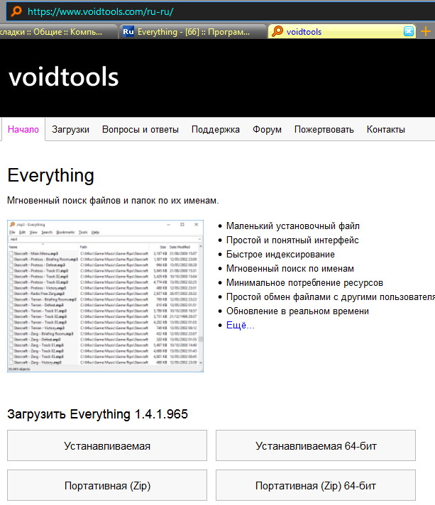

    вот и на https://www.voidtools.com/ru-ru/ появился ...

    Можете сбросить параметр, чтобы в этом убедится. По кодам "ru-RU" и "en-US" обычно идет запрос, а "ru" видимо для подстраховки. Именно поэтому сайт Everything, ваше неведомое ему, "ru" не воспринимает.
    Так и есть. Сбросил параметр и привет русский с Download Everything 1.4.1.935
    А ru,en-us получается, если тут
    всё удалить и добавить сперва Английский us, затем Русский. И привет Everything 1.4.1.965 без перенаправления.
