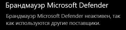

    tnodir
    Caravelli
    в системе должен быть только один брандмауэр/фаерволл.
    Обычные разработчики не могут себе позволить показ их программ в Центре безопасности. Крупные антивирусные компании могут.
    А установка нескольких фаерволлов, использующих WFP, тоже нормально. В WFP прописан протокол принятия решения от нескольких фаерволлов через систему вето и т.п.
    Всего записей: 767 | Зарегистр. 06-05-2019 | Отправлено: 17:37 28-12-2025 | Исправлено: tnodir, 17:38 28-12-2025
    Caravelli
    tnodir
    Вас смутила надпись Microsoft Defender. Это уведомление от Windows Firewall.
    Вот и мается Satanachia в поисках истины. А истина, где-то рядом .
    Всего записей: 2478 | Зарегистр. 01-12-2009 | Отправлено: 18:30 28-12-2025
