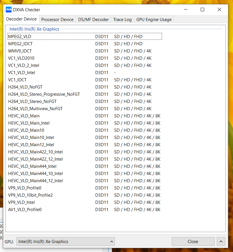

    shrmn
    Скриншот первой вкладки DXVA Checker:
    Это прикол такой да?
    Было бы смешно...
    Всего записей: 4801 | Зарегистр. 17-12-2002 | Отправлено: 11:00 06-03-2024
    V0lt
    shrmn
    Прикольно.
    Это основной адаптер?
    Сделайте скриншот второй вкладки "Processor Device > DXVA1/2".
    Было бы смешно...

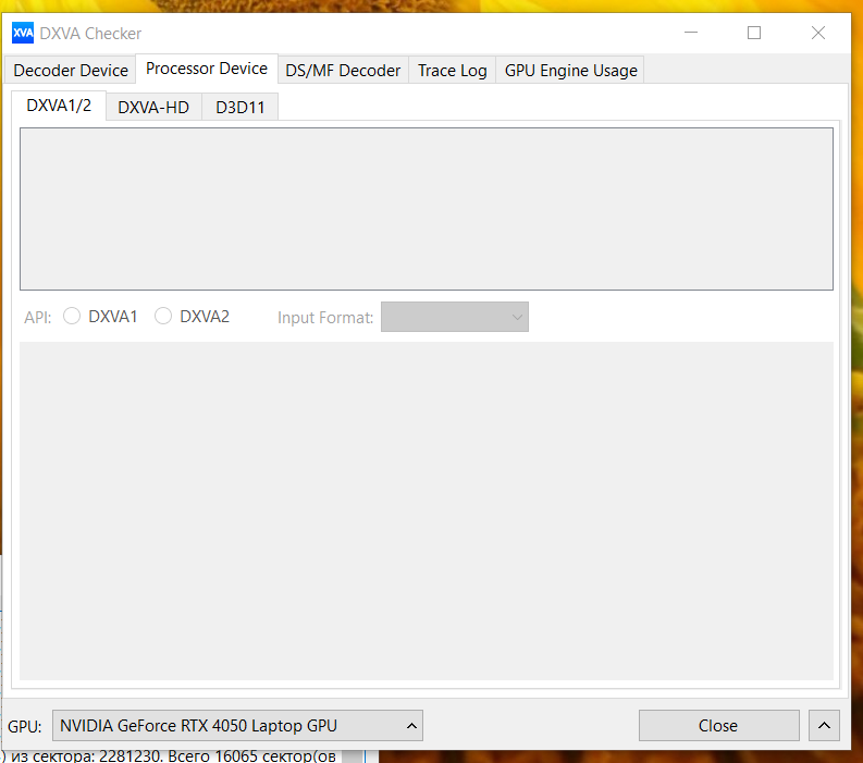

    shrmn
    Не буду делать. Там ничего нет. Пусто.
    Хотя картинку могу запостить
    Всего записей: 4801 | Зарегистр. 17-12-2002 | Отправлено: 11:11 06-03-2024
    V0lt
    shrmn
    Картинку бы увидеть. В этом весь прикол.
    В драйвере Intel похоже нет поддержки DXVA2, либо вообще всего Direct3D 9.

    Всего записей: 11392 | Зарегистр. 05-02-2003 | Отправлено: 11:22 06-03-2024
    lvqcl
    По идее, был бы основным - там было бы ещё и DXVA1/2, а не только D3D11.
    Всего записей: 1366 | Зарегистр. 03-02-2007 | Отправлено: 11:27 06-03-2024
    shrmn
    Всего записей: 4801 | Зарегистр. 17-12-2002 | Отправлено: 11:29 06-03-2024
    V0lt
    shrmn
    На первой картинке инфа для Iris Xe, на второй - RTX 4050. Зачем так делать?
    В любом случае это ноутбук, в котором скорее всего гибридная графика, которая создана для страданий.
    Пробуйте инструкцию из сообщения выше. Если не поможет, значит только драйвера ковырять (форсировать графический адаптер для MPC-BE) c неизвестным успехом.

    shrmn
    1. Установите MPC-BE.1.6.11.185 или новее. Во время установки выберите "MPC Video Renderer 0.7.3".
    2. В MPC-BE в настройках "Видео" выберите "MPC Video Renderer".
    3. В настройках MPC Video Renderer должна быть включена галка "Use Direct 3D 11" (по умолчанию включена для Windows 10).
    4. Попробуйте открыть тоже самое видео.
    1- Устанoвил
    2. Установить ничего не могу. Все неактивно (надеюсь уже установлено (w10))
    3. Пробую. Любое видео - ничего. Только аудио.
    А я ничего и не делал. Мне сказано картинку- я так и сделал.
    Ведь не было сказано что нажимать и где.
    Да, ноут...будь он..
    Никто никому не должен

    V0lt
    lvqcl
    Не факт. Была новость, что Intel отказывается от аппаратной поддержки DirectX 9 на GPU Xe и Arc. А вдруг из-за этого DXVA2 совсем отвалилось.
    В общем ждем инфы от владельцев десктопных Intel Xe и Arc. Может уже пора по умолчанию выбирать MPC Video Renderer при его наличии на Windows 10 и новее.
