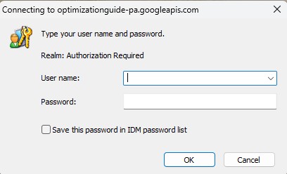

Да нет, цент портабельный стоит уже долгое время, никаких изменений не делал.
В гугле нашел одну ссылку, что это uBlock Origin может чудить. Возможно такое?
Хотя, сейчас отключил uBlock, всё равно предлагает скачать.
Дал согласие на скачку, IDM выдал такое окно:
соответственно ничего не вводил, нажал на cancel.
Нашёл в этом форуме такую же проблему от 21:10 10-11-2022, решения, кроме как в хост прописать запрет, не найдено.

Точно, было такое, когда ИДМ использовал. Давно снес его, чего и вам советую. В Центе есть встроенное средство для скачивания видео и плюс волшебная кнопка
External Application Button с прикрученным yt-dlpпрекрасно справляются со своей задачей.

uralec73
это idm качает, а не цент, он это откуда-то захватывает. Также как на некоторых сайтах даже если расширения нет в центе и в настройках он не выбран как качалка, idm перехватывает закачку откуда-то сам (сайты типа narod или web.archive.org)
