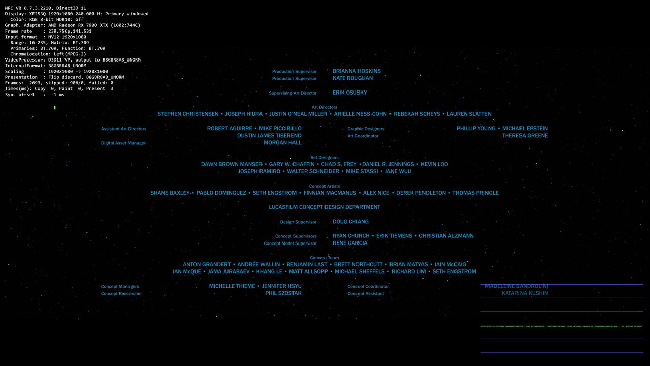

    После обновления MPC VR до 0.7.3.2210, стали сильно дропаться кадры при использовании SVP для интерполяции до частоты экрана (240 Гц). Выдаёт только где-то 130-150 кадров:

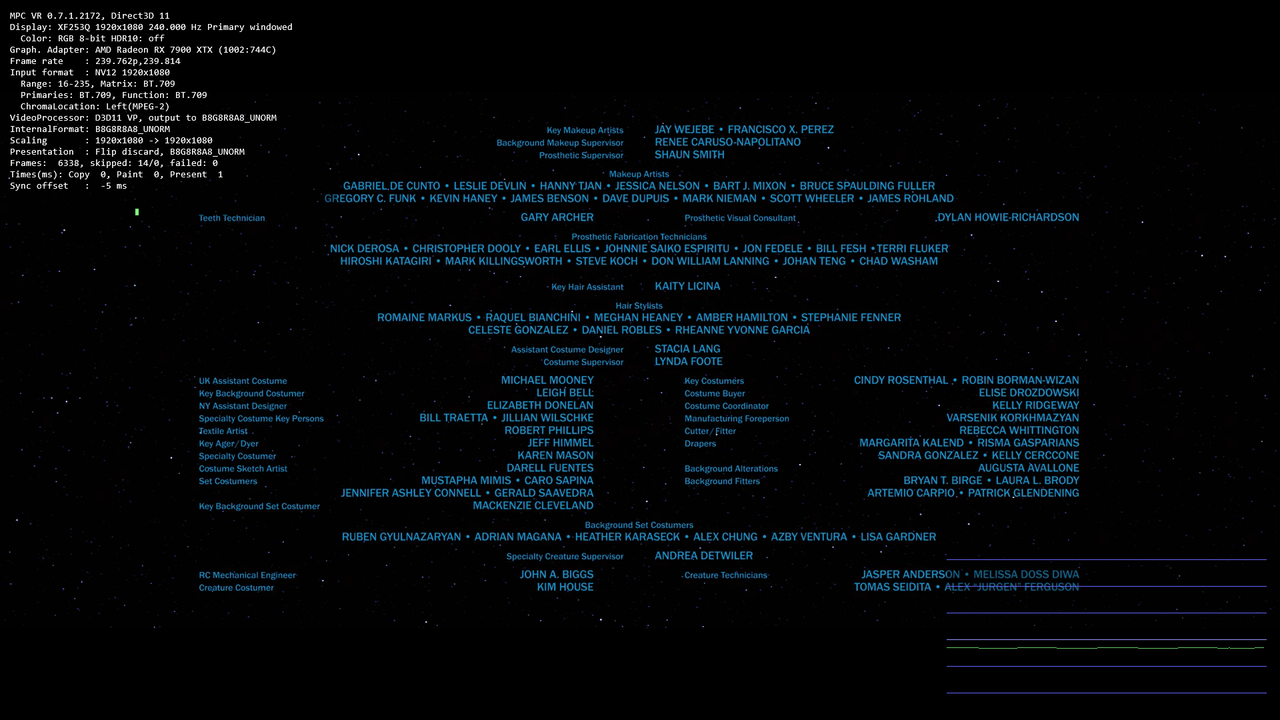

    Откат MPC VR до 0.7.1.2172 проблему исправляет:

    V0lt
    Sagus
    Это фича.
    Теперь видеорендерер пытается немного подождать, чтобы попасть в правильный тайминг. Это очень актуально для деинтерлейса с удвоением кадров на дисплеях с высокой частотой обновления.
    Всего записей: 11386 | Зарегистр. 05-02-2003 | Отправлено: 08:55 17-03-2024
