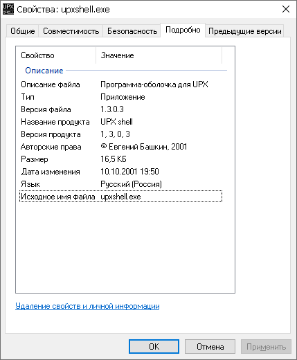

Откопал у себя в закромах
upxshell.exe 1.3.0.3 ©2001
Кто-то встречал более свежую?
Всего записей: 20548 | Зарегистр. 04-11-2010 | Отправлено: 20:50 11-11-2022 | Исправлено: insorg, 20:56 11-11-2022
