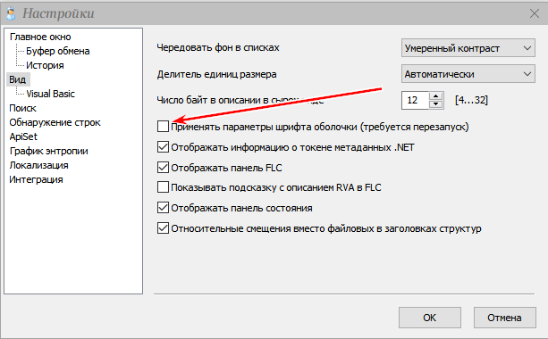

dedulya68
После установки тут галочки, программа не запускается. Win10x64.
Всего записей: 1098 | Зарегистр. 22-12-2016 | Отправлено: 09:08 16-12-2024
RamMerLabs
dedulya68
Спасибо за сообщение!
Есть ошибка, постараюсь на днях выложить обновку.
Обновление программы до версии 0.2.13616.1740 (2024-12-16):
Коротко о новом:
  • Исправлена ошибка запуска программы с включенной опцией использования параметров шрифта оболочки
  • Исправлена мелкая ошибка валидации файла настроек
    Сайт программы # Подробнее об изменениях # Скачать новую версию
