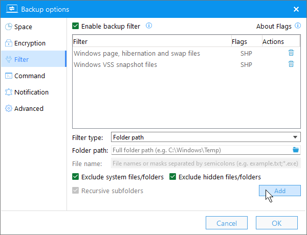

WinnyS
Hasleo Backup Suite Free
есть возможность задавать исключения при создании бэкапов
Ышо как есть. v5.
Всего записей: 9273 | Зарегистр. 14-09-2020 | Отправлено: 13:30 15-11-2024
FriendOldMouse
Ышо как есть. v5.
Да, есть.
