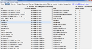

У кого-нибудь работает сборка Waterfox отсюда? Написано, что работает без VxKex, по факту без него не открывается, да и с ним тоже нормально не работает.
Проверил у себя в виртуалке с Win7 Pro x64 без установленного VxKex.
У файла xul.dll в зависимостях есть файл KxBase.dll, который, в свою очередь, требует наличия KexDll.dll.
Зашёл сюда - https://github.com/i486/VxKex/releases/tag/Version1.1.2.1428
Скачал https://github.com/i486/VxKex/releases/download/Version1.1.2.1428/KexSetup_Release_1_1_2_1428.exe
Извлёк файл \Core64\KexDll.dll и положил в каталог \app\ браузера.
После этого Waterfox запустился нормально. Для проверки зашёл на руборд.
Если у вас не работает Waterfox при установленном в систему VxKex, то проблема может быть в том, что файлы VxKex в виндовом каталоге имеют приоритет над одноимёнными файлами в каталоге \app\ браузера. Что и приводит к конфликту.
Можно попробовать изменить имя файла KexDll.dll в каталоге \app\ браузера, чтобы оно не пересекалось с системным VxKex.
Сделал так:
- переименовал \app\KexDll.dll в \app\Kexlol.dll
- в файле \app\KxBase.dll изменил Hex-редактором имя KexDll.dll на Kexlol.dll
Попробуйте, может это устранит конфликт с системным VxKex.
Вот для примера скриншот зависимостей xul.dll -
Посмотрите у себя, какие ещё файлы VxKex подтягиваются из виндового каталога.
