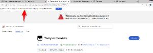

При попытке установить расширение получаю ошибку:
Как пофиксить?
Всего записей: 4068 | Зарегистр. 11-07-2005 | Отправлено: 18:27 25-09-2025
claim35
Это не баг, а фича. К тому же, этими же политиками это назначить надёжнее.

Vinyl_Vandal
Как пофиксить?
https://microsoftedge.microsoft.com/addons/detail/tampermonkey/iikmkjmpaadaobahmlepeloendndfphd

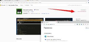

Всего записей: 159 | Зарегистр. 04-08-2025 | Отправлено: 22:04 25-09-2025
Antonij72
Vinyl_Vandal
Всего записей: 4068 | Зарегистр. 11-07-2005 | Отправлено: 23:51 25-09-2025
Vinyl_Vandal
Antonij72 ну такого не может, если у тебя не говнорепак, то значит вирус - который подменяет user agent
Всего записей: 159 | Зарегистр. 04-08-2025 | Отправлено: 00:54 26-09-2025
