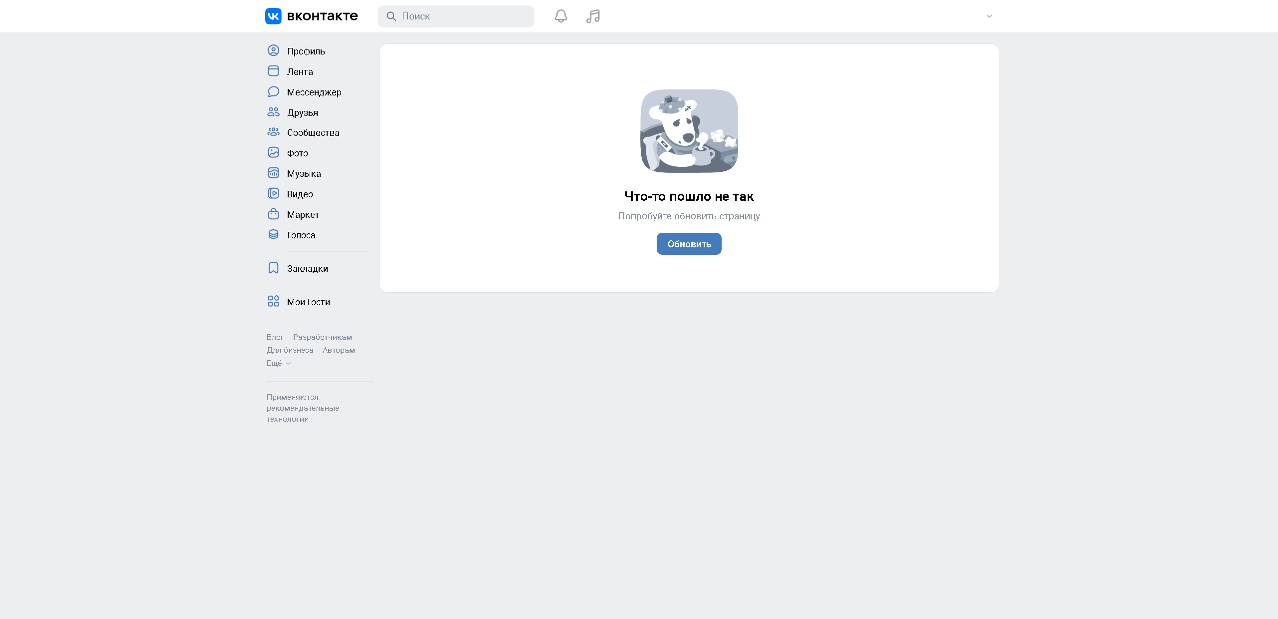

Проблемка с загрузкой ВК. Выдает то, что на скрине ниже:
https://www.upload.ee/image/18648887/vk.com__2025-09-29__16-06-23.jpg

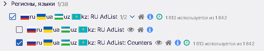

А если сделать так как на нижнем скрине, то загрузится.
https://www.upload.ee/image/18648891/2025-09-29__16-09-42.png

Mannel
Теперь vk.com не грузится, если включен uBlock (easylist + ruadlist).
Something went wrong
Please try refreshing the page
Из-за ruadlist.
Всего записей: 230 | Зарегистр. 26-07-2025 | Отправлено: 15:24 29-09-2025 | Исправлено: Mannel, 15:26 29-09-2025
Arcadaw
Mannel
А у меня включен easylist - надо выключить 1й Adlist.

Arcadaw
У меня только easylist + ruadlist, больше ничего. Помогает только отключение ruadlist, но это же не вариант.
Причём, что интересно, в приватном окне работает, хотя там тоже uBlock включен.
А может что-то Brave мутит. Началось недавно, когда я авторизовался в VK. Впрочем, чистка кук VK не помогает.
Куки сторонние запрещены, если что.
Всего записей: 230 | Зарегистр. 26-07-2025 | Отправлено: 15:37 29-09-2025 | Исправлено: Mannel, 15:47 29-09-2025
Arcadaw
Mannel
Я имею в виду, что у меня включен весь набор по инструкции из шапки. И ВК работает тока при отключенном 1м AdList.
И началось седня. Вчера ВК работал при включенном AdList.

Arcadaw
Проблемка с загрузкой ВК...
Была исправлена за 1,5 часа до того, как сообщение об этом появилось в настоящем топике. Для немедленного вытягивания исправлений достаточно обновить конкретно RU AdList.
