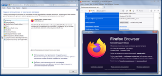

 На портативной версии от portableapps такой проблемы нет. Но есть другая - его нельзя установить браузером по умолчанию
Да ладно!
