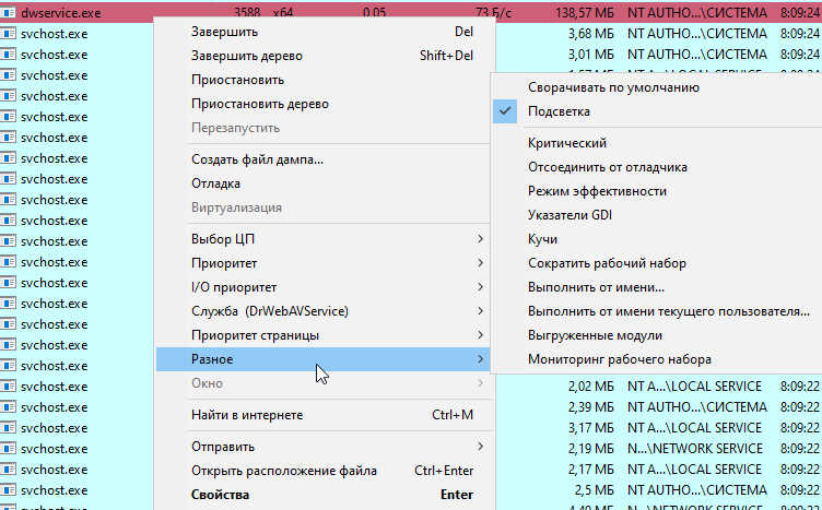

    ALEX_45_ORP
    KLASS
    Victor_VG, подскажите плиз, конченному нубу, как убить неподдающийся убийству процесс (ранее видел такую фичу в РН как "Terminated" вроде, ей и грохал ненавистных - ныне же не могу найти оную ...
    правда смутно припоминается, что для этого надо было доустанавливать какую-то приблуду в ядро вроде (вот если вам не трудно киньте в личку уже готовый такой РН, обещаю с ним аккуратно работать и не напортачить в системе, но даже в таком случае к вам не буду иметь никаких претензий!
    Пасипа.
    Всего записей: 1625 | Зарегистр. 10-12-2017 | Отправлено: 10:48 15-02-2023 | Исправлено: ALEX_45_ORP, 10:51 15-02-2023
    ALEX_45_ORP
    Этим плагин Терминатор занимался, но он давно не обновлялся, а судя по всему его и многое иное выкинут - "Не нужно!", и в системных требованиях SI на форуме указано:
    "Supported Operating Systems
    Windows 10, Windows 11, 32-bit or 64-bit
    ибо Майкрософт для того и купила проект чтобы выкинуть всё "лишнее - пользователям это не нужно!"
    Потому "гибид" - из PH 3.0.9479.4952 от skipik + бинарники последней официальной сборки PH 3.0.9480.4953 Git-37e0466 (с ЭЦП demex + стартёр ph.cmd:
    processhacker-3.0-bin.7z
    распаковать архив с соблюдением структуры каталогов и запускать через ph.cmd как портативку, проверку обновлений лучше выключить ибо тащит последний SI со всеми "плюшками" от Майкрософт ... и их последствиями.

    ALEX_45_ORP
    Не встречался с этой сборкой, ну да ладно. Терминатор вызывается по ПКМ на имени процесса и создаёт условия да его аварийного завершения ОС. Так, что данные в памяти завершаемого процесса теряются.
    Всего записей: 35528 | Зарегистр. 31-07-2002 | Отправлено: 12:12 15-02-2023

    ALEX_45_ORP
    Достаточно только подкаталога х86 для 32-х битной ОС или х64 для 64-х битной AMD64 (x86-64, EMT64) и рядом с ним ph.cmd. А всё остальное можно стереть чтобы место не занимало.
    Службу (если это именно servicу - постоянно запущенный (резидентный) служебный модуль работающий в контексте ядра ОС) Терминатор не остановит - этому воспрепятствует сама ОС т.к. его авария может повлечь за собой критический сбой ядра.
    Для его остановки нужно либо из консоли выдать команду sc stop <sevice_display_name> - это один из способов управления принятый в ОС - выдача команды с консоли оператора, или остановить его через графические инструменты, в данном случае вкладку Services окна РН. Где также находим его по имени, ПКМ и отдаём команду STOP или PAUSE. Но команды PAUSE/RESUME поддерживают не все службы - их реализует разработчик в зависимости от решаемой ими задачи, команды START/STOP выполняют все.
    Антивирусы (AV) часто имеют встроенную защиту от их выключения заразой - небольшой модуль находится в памяти и проверяет работу основных элементов AV. Если кто-то из не не запущен он перезапускает их.
    Для служб такой механизм (Recovery) предоставляет ОС - если произошёл их сбой, то управляющая ими подсистема ядра - Service Control Manager (SCM) увеличивает счётчик ошибок службы на единицу, пишет запись в журнал событий System, и в зависимости от заданных для неё настроек Recovery до трёх раз выполняет одно из действий - перезапуск службы, перезапуск ОС, запуск программы, ничего, потом фиксирует ошибку и пишет запись в журнал System. Если все попытки Recovery завершились неудачей (например образ службы удалён или повреждён), то SCM просто зафиксирует это событие и не предпримет иных действий. По истечении установленного пользователем числа дней счётчик ошибок SCM для службы сбрасывается, значение 0 дней отключает сброс счётчика ошибок.
    Поэтому судя по именам процессов DW* они реализованы как службы,  и их нужно останавливать через вкладку Sevices отключив в мухобойке самозащиту пакета - иначе она не позволит внести изменения в его настройки или режим работы.
