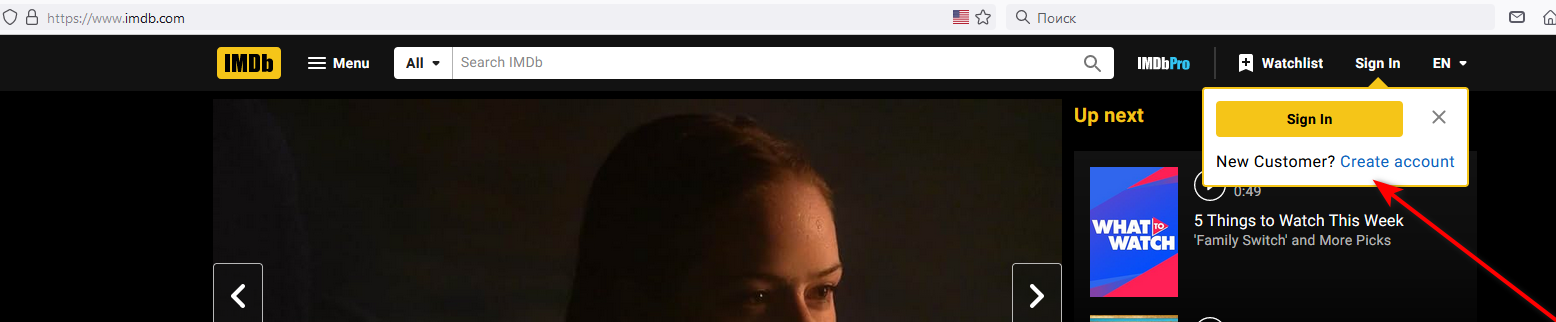

oldman777
Можно удалить всплывающий баннер при каждом открытии сайта: https://www.imdb.com/
https://i7.imageban.ru/out/2023/11/30/cc7723008c52987c556a5173c6e75697.png
Спасибо.
Всего записей: 1275 | Зарегистр. 28-04-2010 | Отправлено: 13:40 30-11-2023
Jestri
oldman777
Учите иностранные языки. На этом банере написано ( специально для Вас перевел на русский язык )
Новый клиент? Создать учетную запись
Всего записей: 1731 | Зарегистр. 28-03-2018 | Отправлено: 14:11 30-11-2023
dimisa
RU AdList
oldman777
Ок, закинул в BitBlock.
