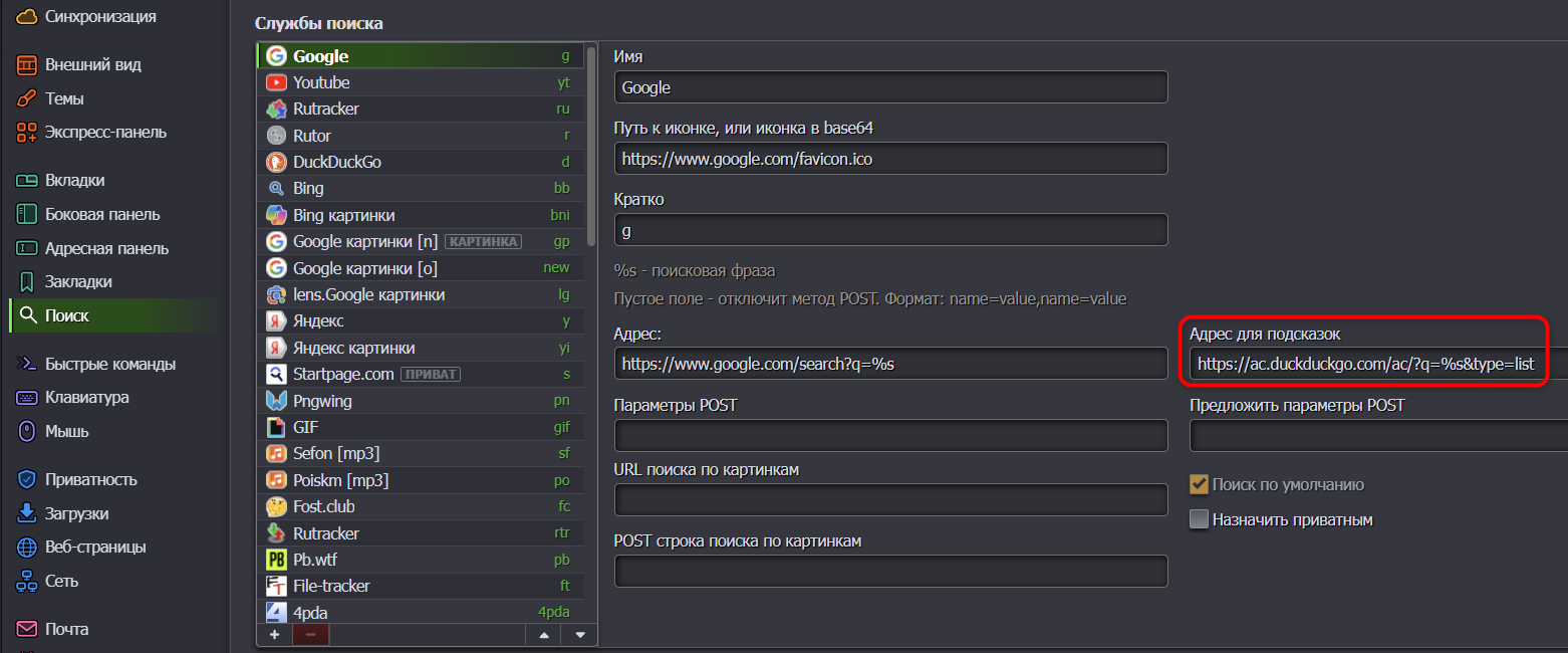

Ну если это "suggestions" - тогда только тут:
на старой версии нет этих ссылок, там яндексовские дакдакгоушные, вивальдовской нет
подсказывают наверно после какого то времени использования, собирают же инфу разную, что открываешь, может ещё что то, и потом они может туда подсказываются
