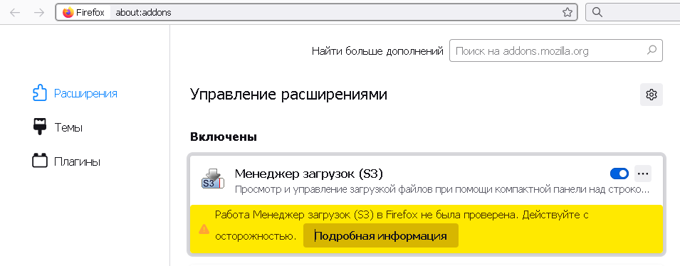

xpinstall.signatures.required - false тут же меняет красную ошибку на жёлтый варнинг и можно пользоваться. Проверено в Firefox 102 ESR с сайта Мозиллы
помогло) все работает =)

Arcadaw
Сижу на браузере версии 102.15 и вдруг появились в Дополнениях эти странные плашки на каждом дополнении. Никакие параметры не менял уже давно. Все ссылки в параметрых заменены на несуществующие IP.
Можно это как-то ликвидировать изначально? Раньше стояли эти дополнения и все было как обычно. А теперь вдруг браузер начал их проверять видимо и не может, т.к. ссылки ложные. И дома тоже такая же фигня появилась и тоже никаких параметров не менял.
Как устранить проверку или чем бы это не являлось? Или хотя бы убрать косметически.
Всего записей: 1716 | Зарегистр. 25-03-2004 | Отправлено: 08:35 20-03-2025 | Исправлено: Arcadaw, 08:36 20-03-2025
Arcadaw
Читайте эту тему и параллельную по расширениям, в т.ч. шапку, вроде как кому-то что-то да помогало. И ни в коем случае не сдаваться - не садиться на актуальную версию!
По зарубежным тематическим форумам ни одного стона, что древняя допотопная версия что-то там показала, видать, они не такие любознательные и не любят преодолевать трудности, иного объяснения не нахожу
Всего записей: 9541 | Зарегистр. 14-09-2020 | Отправлено: 08:52 20-03-2025

Sirius_22
Доброго времени суток, джентльмены.
Опишу и я свои мытарства с лисой.
Вчера без объявления войны (хотя прочитав предыдущие 5 или 6 страниц, я понял что какое то предупреждение о том что что-то собирается "протухнуть" таки было) у меня слетели все расширения - тупо стали красными. Через 10-15 минут после запуска браузера.
Почитав последние страницы, понял что большинство способов лечения ситуации методом "наскока" или не работают или работают, но на короткое время.
И всё же по подсказкам и советам камрадов, я нашёл (для себя) вроде бы рабочий вариант лечения.
Итак дано: Windows 8.1 x32 + Firefox 89.0 x32 Portable (с давным давно заблокированными обновлениями).
Для этого нужно сделать три вещи:
Установить новый сертификат для расширений, вернуть исходное состояние файла extensions.json, и перезапустить все расширения.
Ну а дальше шла инструкция с посещением about:config , devtools.chrome.enabled - true , CTRL+Shift+J и вставкой самого скрипта + опосля правкой extensions.json и наконец
4) Открываем Mozilla Firefox.
Заходим в список дополнений, и проводим Отключение и потом опять включение, каждого дополнения, для его активации.
Да, спасибо нашедшему этот рабочий способ, всё заработало, восстановилось и не было предела моей радости!
Однако, я бы не взялся писать эту портянку текста, если бы сегодня с утра, примерно через пол часа после запуска Firefox вся подстава с самопроизвольным отключением расширений не повторилась снова. Или опять.
Я конечно проделал все вышеизложенные манипуляции снова, но вот вопрос: а как бы это дело пресечь на корню?
Читал, что вроде бы можно каким то образом заблокировать связь сабжа с родным сервером? Но как?
Может кто подскажет.
