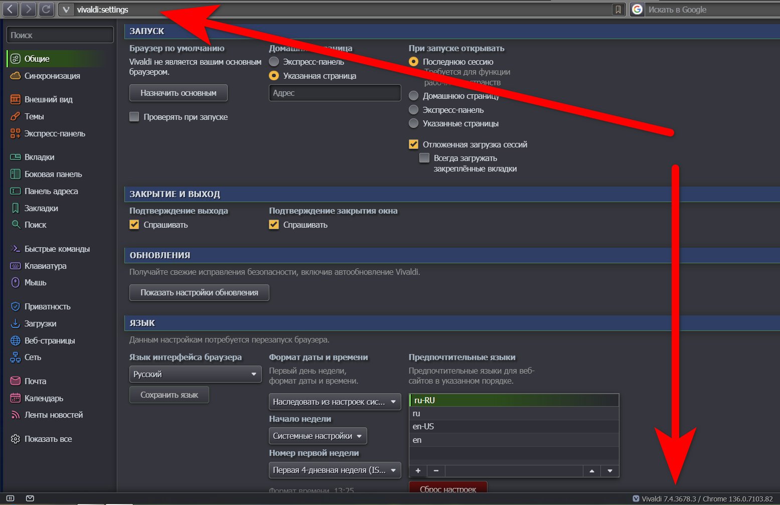

Denn29
Capushon
"высокий потенциал регрессий, поэтому ожидайте некоторых проблем."
Не отображается страница vivaldi:settings
Нефиг ставить то, к чему второй сервис-пак не вышел.
"Есть старое правило - чтобы не было геморроя, руки должны быть прямыми, а извилины - кривыми, но не наоборот." (С)Korzh
Всего записей: 21118 | Зарегистр. 27-12-2005 | Отправлено: 00:10 04-05-2025
Capushon
Denn29:
Отображается и version работает... На баги не тестировал, мельком заметил что Tampermonkey отвалился и CSS кое-где поломали.
