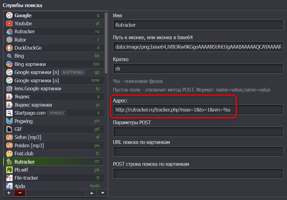

Ну если это "suggestions" - тогда только тут:
а 2 рутрекера, это случайно, или различаются чем то?
Всего записей: 3412 | Зарегистр. 05-05-2010 | Отправлено: 20:32 23-02-2024
RazOne707
Ты точно понял, что сам + вообще не работает с ключом этим, а не просто подсказки ?)
так это я понял, я смотрел как они появляются, а не баг этот
на старых версиях с ключом они просто пропадали из этого плюса и всё, а вот на последних кнопка не работает, я то другое смотрел, как они туда прописываются
это разные сайты судя по иконке http://rutracker.ru/ а не org

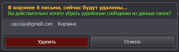

Если случайно нажать Del на строчке в дереве лент новостей RSS - без предупреждений и безвозвратно удалится вся подписка...
Зато удаление почты даже из корзины - вываливается всегда подтверждение:
Что мешает сделать такое же окно с подтверждением при удалении ЦЕЛОЙ ПОДПИСКИ с кучей новостей?
Всего записей: 5237 | Зарегистр. 18-07-2006 | Отправлено: 17:16 24-02-2024 | Исправлено: Capushon, 17:16 24-02-2024
