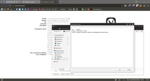

Говорю version.dll тот который я использовал для мода - работает и в последнем снапшоте без проблем, вот он:
Всего записей: 5280 | Зарегистр. 18-07-2006 | Отправлено: 15:22 04-05-2025

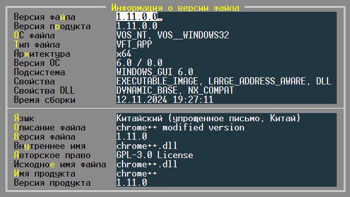

Capushon
А если v1.11.1 ?
Всего записей: 20550 | Зарегистр. 04-11-2010 | Отправлено: 15:26 04-05-2025

А если v1.11.1 ?
А зачем, работает же. Не трогаю.
Всего записей: 5280 | Зарегистр. 18-07-2006 | Отправлено: 15:30 04-05-2025
