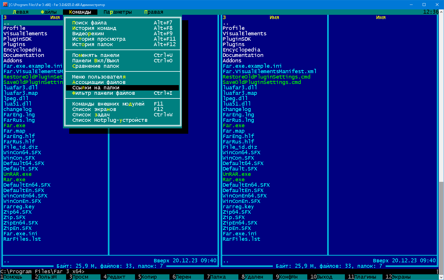

wseventeen
Меню живет в отдельном файле, кажется %FARPROFILE%\Menus\...
Настройки плагинов тоже, %FARPROFILE%\PluginsData\<Plugin-GUID>.db
При наличии sqlite3.exe показать имя плагина из .db файла настроек можно простой командой
@echo SELECT description FROM table_keys WHERE id!=0 and parent_id=0; | sqlite3.exe file.db
Настройки ANSI плагина Multiarc в реестре с ними надо разбираться отдельно.

vasyosuol 24
wseventeen
Ясно.
Вот! Вспомнил - был ещё Вопрос: а как узнать, какому Plugin-ну, какой GUID соответствует? Вроде, попадалась раньше такая информация, но...
Ога, недочитал:
А сам sqlite3.exe он, типа откуда берётся? Портабельный?
Ну, это уже, на самом деле, не столь уж и важно. К тому же, не думаю, что у меня там есть какие-то "особые настройки" - скорее всего, всё дефолтно. Потому, как при переносе на чистую машину, где и FAR Manager-то не было никогда (сразу, после установки Венды) всё работает...
Другое дело, что "хвосты" от того же NetBox и "ссылки на папки" (см. скриин) хотелось бы всё же убрать...

vasyosuol 24
wseventeen
https://www.sqlite.org/index.html -- это sqlite3
Что-то я не понял, что мне с ним (sqlite3) делать
Мне, я так понимаю, нужно sqlite-tools-win-x64-3440200.zip:
A bundle of command-line tools for managing SQLite database files
Но тут я реально "подвис", и даже sqlite3.exe --help мне ничего не подсказало
можно *.db смотреть плагинами -- SQLiteDB, Polygon
Плагинами для чего? Для Фара?

Pasha_ZZZ
vasyosuol 24
А теперь, если я хочу "обнулить базу", то можно удалить конкретный file.db?
Закрыть Фар, удалить НЕнужный db, открыть Фар.
Всего записей: 13432 | Зарегистр. 11-03-2002 | Отправлено: 10:55 22-12-2023
vasyosuol 24
Pasha_ZZZ
Это понятно; но это, так сказать, "штатная процедура"? Пройдёт без Последствий, просто всё сбросится на Дефолт?
И ещё Вопросик: эти GUID, которые выводит sqlite3, они постоянные? В смысле, в новых билдах FAR Manager. Или же они генерируются случайно, при сборке проекта, и какдый раз будут разными?
Наверное, тогда ещё и от сборщика будет зависеть, так?
Всего записей: 1152 | Зарегистр. 16-01-2013 | Отправлено: 11:00 22-12-2023
wseventeen
1) да, вроде того.
2) они случайные/уникальные, но постоянные. генерятся один раз автором плагина, потом не меняются.
Всего записей: 1478 | Зарегистр. 20-12-2007 | Отправлено: 12:06 22-12-2023 | Исправлено: wseventeen, 12:08 22-12-2023
Pasha_ZZZ
vasyosuol 24
А зачем за гуидами лезть в скулайт? В меню плагинов F3 - там все видно.
Всего записей: 13432 | Зарегистр. 11-03-2002 | Отправлено: 13:26 22-12-2023
wseventeen
В меню видно активные плагины.
Можно конечно искать там совпадение с именами в PluginsData,
и выяснять что делать с каждым .db файлом, решая грохнуть его или перенести.
Но это долго и неудобно, к тому же файлы могут быть залочены.
Всего записей: 1478 | Зарегистр. 20-12-2007 | Отправлено: 14:20 22-12-2023
Alexyz21
Почему не посмотреть в PluginsData\Descript.ion?
Всего записей: 3804 | Зарегистр. 16-06-2007 | Отправлено: 20:41 22-12-2023
vasyosuol 24
Alexyz21
Действительно, Почему? . Наверное, потому, что просто не знал просто не знал (я).
Спасибо, что просветили!
Всего записей: 1152 | Зарегистр. 16-01-2013 | Отправлено: 21:09 22-12-2023
wseventeen
Хороший вариант, почти не пользуюсь описаниями, поэтому забываю.
Режим просмотра с показом описаний (Ctrl+7 или 6) тут действительно удобен.
