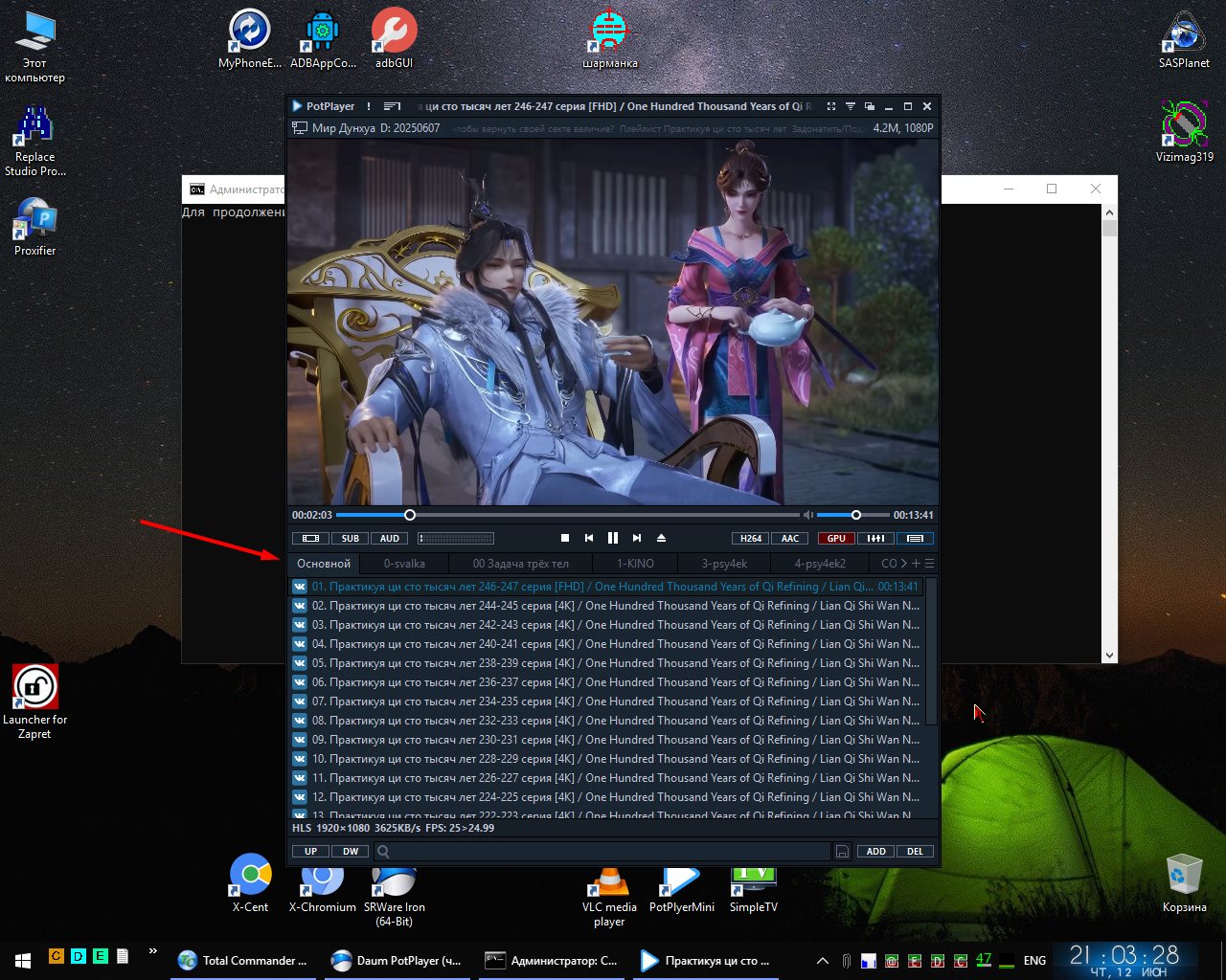

    Garalf
    плей-лист VK видео
    я пользуюсь этим батником:
    ::  http://forum.ru-board.com/topic.cgi?forum=5&topic=51115&start=3580#13
    @ECHO OFF
    powershell $url = $(Get-Clipboard) ; $link = ^& "E:\YT-DLP\yt-dlp.exe" --flat-playlist -g $url ; Start-Process "D:\soft\UTILL\PotPlayer\PotPlayerMini64.exe" $link
    exit
    поправь в нём на свои пути к прогам
    затем просто кликай по нему когда скопировал в буфер памяти ссылку на плейлист, типа  -  https://vkvideo.ru/playlist/-225134347_71
    откроется потплеер и начнёт подтягивать плейлист  -  дело не быстрое, так как оно должно отпарсить титлы названий
    при завершении получения каналов листа, запустится воспроизведение первого полученного канала в списке  -  делай стоп  - ну а дальше выполняешь стандартное сохранение-наименование плейлиста и сортировку в нём если надо  -  https://a.i.getapic.me/ltee.jpeg

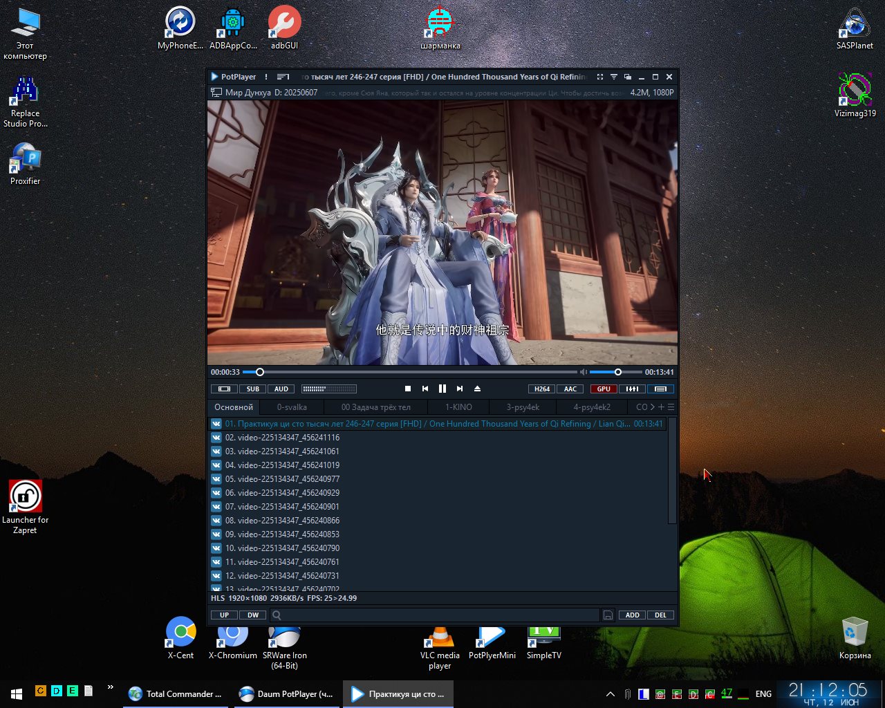

    есть и другого варианта батник:
    ::  http://forum.ru-board.com/topic.cgi?forum=5&topic=51115&start=3580#3
    for /f "delims=" %%i in ('
     mshta "javascript:var x=clipboardData.getData('text');if(x) new ActiveXObject('Scripting.FileSystemObject').GetStandardStream(1).Write(x);close();"
    ') do set clip=%%i
    yt-dlp.exe --flat-playlist --print webpage_url "%clip%" > a.m3u
    cmd /c start /D "D:\soft\UTILL\PotPlayer\" PotPlayerMini64.exe "%~dp0\a.m3u"
    здесь так же поправь на свои пути, и кликай по нему при скопированной в буфер ссылке на плейлист
    отрабатывает за секунды  -  НО!  -  он не отпарсивает титлы (почему собсно и шустр)  -  https://a.i.getapic.me/ltei.jpeg
    я его почти не пользую, так как титлов не вижу и поэтому не могу сделать сортировку  -  а её почти всегда надо делать, ибо выкладыватели совсем не думают о юзерах, и часто бывает что кроме обычного обратного порядка - в листах полная каша непоследовательностей)
