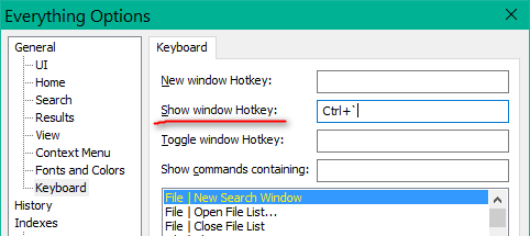

    Как повесить сочетание клавиш для вызова окна программы?

    Настройки -> Клавиатура -> Создать окно

    Ага. Спасибо. А на Win+S повесить не получится?
    Вызвать = показать, но никак не создать, поэтому
    - это немножко не то, как мне сдается.
    Если при нажатии комбинации горячих клавиш строка не заполняется, значит, какая-то клавиша не принимается и комбинация невозможна.
    Есть стандартный способ для любой программы. Создаете ярлык на рабочем столе и в свойствах >> Быстрый вызов указываете сочетание клавиш.
    Для Win+S не получится. Для таких целей служит AutoHotKey

    А Win+S обязательно? Я попробовал, задал Ctrl+/ - все работает.
    Может это подойти (Windows 10 последних пару версий, только): PowerToysKeyboard Manager служебная программа для Windows 10 | Microsoft Docs
    жеский перевод, ппц, может лучше на английском зайти..
    на скриншоте переназначение сочетания клавиш, которое было назначено для вызова блокнота, на Win+S
    Как это Вам удалось? У меня автоматом подставляет еще Alt.
    т.е. пытаешься ввести Ctrl, а он сразу вводит:
    Ctrl + Alt +
    Откуда Alt в шоткате берется непонятно.
