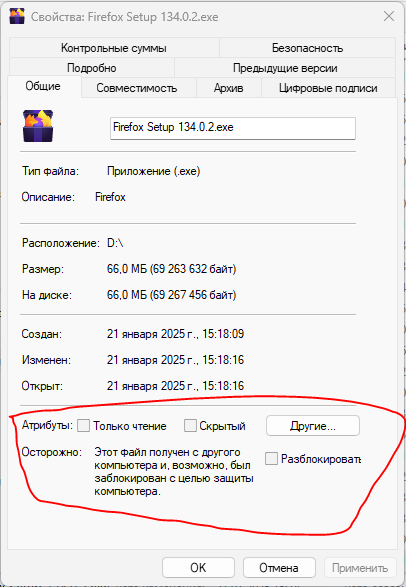

Dicinson
Скачивал файлы посредством ungoogled-chromium. Открыл расположение ПКМ по файлу - Свойства, а они не заблокированы, нет предупреждения
Осторожно: Этот файл получен с другого компьютера и возможно был заблокирован,
Можно так же сделать в других chromium-браузерах?

Дело именно в браузере.
Перекачивал Firefox 134.0.2_x64 через Opera - Firefox - Ungoogled
В первых 2х случаях файл "заблокирован", через Ungoogled нет.
Подобное поведение и на обычном Chrome у меня как-то было, если в Панели управления -> Свойства браузера -> Подключения -> Настройка параметров локальной сети
Прописать proxy.pac
Однако сейчас ничего не прописано, но Ungoogled качает файлы сразу "разблокированными".
только что попробовал скачать этот файл оперой GX, vivaldi, и лисой, нету ничего в свойствах, где оно там написано?

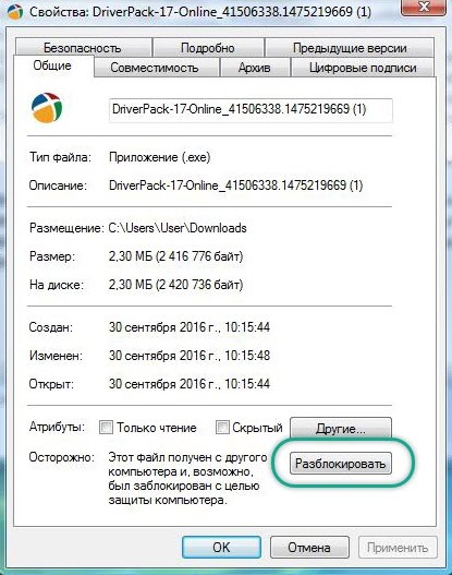

Dicinson
Вы же сами признались, что натвикали систему и уже не помните как в оригинале там было...
Вот так это выглядит на Win7 (если ничего не твикать)
И вот так у меня на Win11

ну т.е. ты признал что это винда делает? или что? то что отключен дефендер и прочие приблуды это да, ну пойду позже проверю на чистой тогда
Dicinson
какой браузер это делает точно, 100% с тем файлом что ты проверял https://ftp.mozilla.org/pub/firefox/releases/134.0.2/win64/ru/Firefox%20Setup%20134.0.2.exe ?
Всего записей: 7761 | Зарегистр. 11-02-2020 | Отправлено: 16:04 21-01-2025
Dicinson
OS это делает в отношении большинства программ. Это можно отключить на уровне всей Windows или отдельно для User.
Однако есть программы и браузеры (упомянутый мной Ungoogled Chromium), которым наплевать на настройки Windows и в скачанных через них файлах нет "метки ntfs", даже если метка на уровне системы включена.
Систему и User я твикать не хочу, чтобы это отключить.
Тема по браузерам и я спросил как настроить под отсутствие "метки ntfs" отдельный браузер, но не всю Windows или профиль юзера.

заметил у себя на win7 второй, всё чисто, на ней есть предупреждения эти, но там написано же "возможно" был заблокирован, по факту ничего не заблокировано, всё запускается без предупреждений
