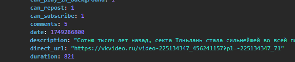

    а то ведь если страницу листа парсить, то там урлы серий вмещают в себя указку на плейлист
    да вроде нормальные директ урл
    js в консоль браузера на странице вквидео https://a.i.getapic.me/ltey.png
    там на каждой странице json контент для постройки страницы, и его можно (и нужно) парсить, а не собранную страницу, которую видно в devtools

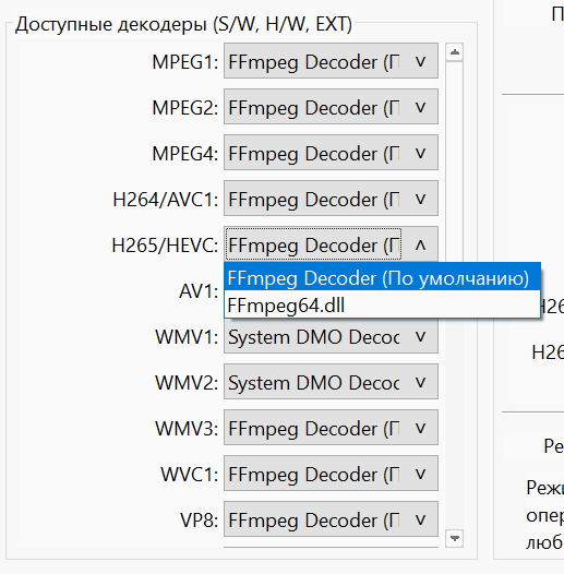

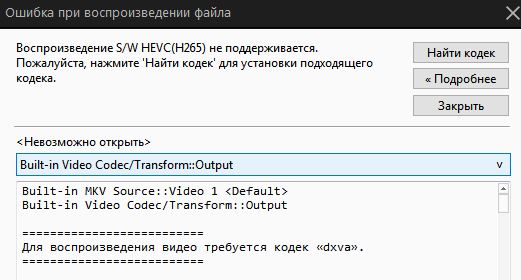

    Sputnikk
    Похоже обновление опять сломало кодеки. Не помню что делать. Выставление Рекомендуемых не помогло.

    syndicate3
    Sputnikk
    Попробуйте в декодерах видео для h.265/hevec выбрать ffmpeg.dll
    Всего записей: 3313 | Зарегистр. 19-11-2017 | Отправлено: 16:54 16-06-2025
    Sputnikk
    syndicate3
     ffmpeg.dll
    он стоит. Посмотрите правое меню на втором скрине.
    Всего записей: 8761 | Зарегистр. 17-10-2011 | Отправлено: 17:14 16-06-2025
    syndicate3
    Sputnikk
    Так вроде там стоит встроенный декодер ffmpeg, а не dll
    https://i125.fastpic.org/big/2025/0616/3e/1e2370ccd33289042f5f824af359523e.png
    Всего записей: 3313 | Зарегистр. 19-11-2017 | Отправлено: 17:32 16-06-2025
    Sputnikk
    syndicate3 у меня так
    вроде что-то надо переименовать в папке установки...
    в C:\Program Files\Daum\PotPlayer\Module\FFmpeg61 есть FFmpeg64.dll и FFmpegMininum64.dll
    в C:\Program Files\Daum\PotPlayer\Module\FFmpeg62 только FFmpegMininum64.dll
    Всего записей: 8761 | Зарегистр. 17-10-2011 | Отправлено: 17:52 16-06-2025
    syndicate3
    Sputnikk
    Вот как раз в FFmpeg62 и должна быть FFmpeg64.dll по крайней мере в 64битной версии плеера
    Всего записей: 3313 | Зарегистр. 19-11-2017 | Отправлено: 19:55 16-06-2025
    Sputnikk
    syndicate3
    Спасибо. Копирование из 61 не помогло
