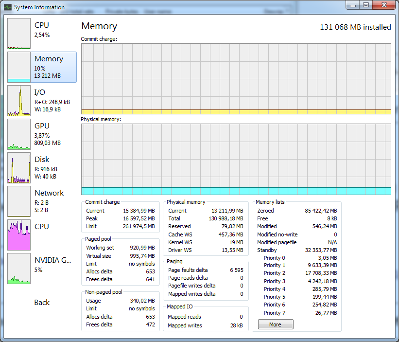

    и всё же, Victor_VG у меня инсталлирована ваша сетап 8901.4374, но я вижу что у KLASS портабельный PH версии 9480.4953, значит он её где то взял, и я конечно незнаю насколько она по функциям апгрейтнута, но вопрос - а почему нет 9480.4953_setup? )
    или скажите, я вот могу взять файлы от портаблы 9480.4953 - и заменить ими файлы от инсталлированного 8901.4374 прям в программ-файлс папке?
    а и просто вопрос - со времён первого запуска, в основном окне процессов, в табе "Виртуальный размер" вижу "виртуальные" цифры )) да да, виртуальные от того, что они нереальны! - https://i.imgur.com/Yr1Trvl.jpeg
    аж зависть вызывают терабайты эти)
    от чего у меня оно так это?
    Всего записей: 3514 | Зарегистр. 05-05-2010 | Отправлено: 19:48 09-08-2024
    Тогда компилер сменили , и я так же поступил - взял новые официальные бинарники РН и основных плагинов и переписал свои. Работает без замечаний.
    ТБ? - сбой, вероятно в конфиге. У меня 128 ГБ ОЗУ и картинка такая:
    Всего записей: 35514 | Зарегистр. 31-07-2002 | Отправлено: 20:19 09-08-2024

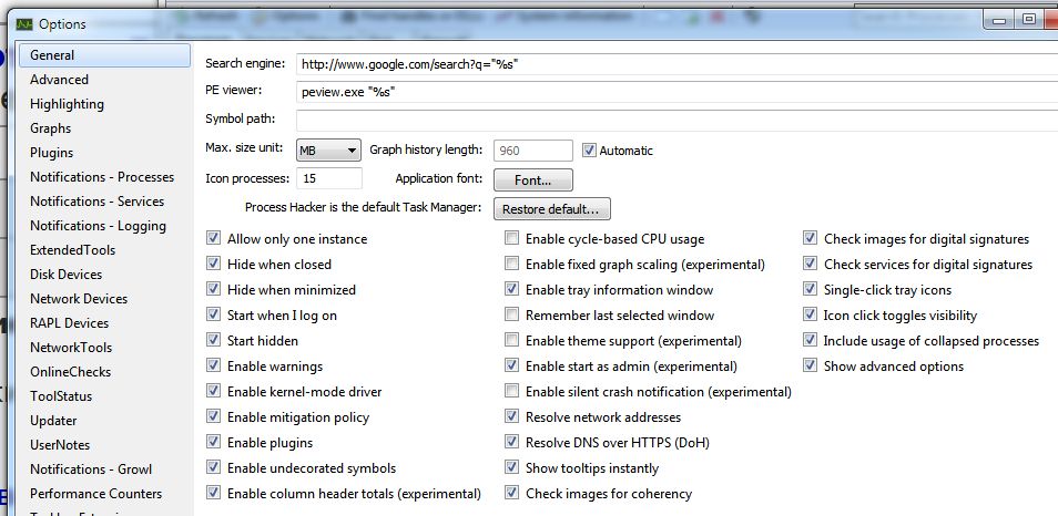

    Выставь в настройках отображение в TB
    Всего записей: 11846 | Зарегистр. 12-10-2001 | Отправлено: 20:29 09-08-2024 | Исправлено: KLASS, 21:15 09-08-2024
    KLASS
    Так это и есть сбой настроек - неверно выбранная шкала.
    Всего записей: 35514 | Зарегистр. 31-07-2002 | Отправлено: 20:43 09-08-2024
    KLASS
    Где сказано про шкалу, которую надо выбрать пользователю?
    Как это определять и в зависимости от чего - от наличия памяти в TB?
    Зачем в программе дана возможность выбора отображения размера в TB?
    Всего записей: 11846 | Зарегистр. 12-10-2001 | Отправлено: 20:49 09-08-2024 | Исправлено: KLASS, 20:54 09-08-2024
    KLASS
    В общих настройках - Max. size limit. Поставь там МБ и шкала придёт в порядок. Насколько я помню по умолчанию там вообще "ЕВ" выводится.
    Всего записей: 35514 | Зарегистр. 31-07-2002 | Отправлено: 21:21 09-08-2024
