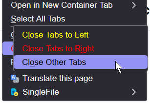

351878
меню вкладки. "закрыть несколько вкладок"
его можно как то раскомпоновать?
чтоб не лазить в него.
как можно было так поиздеваться на юзабилити(

351878
Код

351878
нда, я понял. почитал ссылочку.
всё больше и больше херею с этой мазилы

idefikar
351878
В этом комплекте есть кнопка на панели, по мне так удобнее.
https://github.com/VitaliyVstyle/VitaliyVstyle.github.io/raw/main/WebExtExperiments/add_toolbar_buttons.2024.8.3.xpi
Нужны включенные эксперименты и установка неподписанных дополнений.
В ESR, DEV и Nightly достаточно
lockPref("xpinstall.signatures.required", false);
lockPref("extensions.experiments.enabled", true);
в config.js
А пункт с подменю скрыть.
Да и то, что выше предложили не единственный вариант, но поискать вам другие варианты придется самому, видеть видел, но в наличии не имеется.

Death_INN
351878, так а в чем трабла установить, что написали. Наверняка и расширы есть, которые кнопки добавят. Сам не юзаю эти пункты меню, а уж привык выбирать вкладки через Ctrl клик или Shift клик, а потом закрывать через Ctrl + W или крестик

351878
А напрасно, т.к. Firefox пока самый вменяемый и настраиваемый под юзера браузер. То, что на скрине, работает чудесно, даже интеллигентно, я себе сдвинул выпадающее меню еще пикселей на 8 вправо.
К сведению, существует скрипт-кнопка "закрыть другие табы", расширения "закрыть табы справа", "закрыть другие табы", так что поле для маневра достаточно широкое и есть что выбрать.
