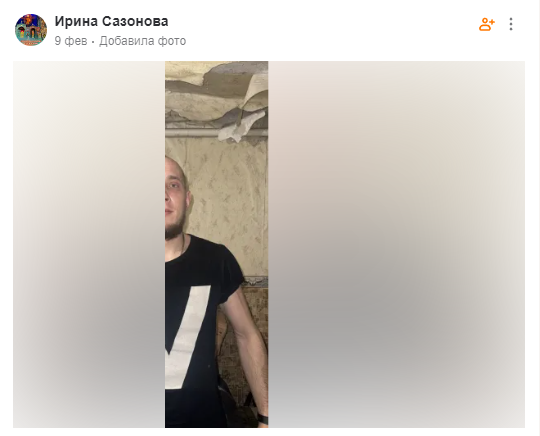

Подскажите почему в ок так фото отображаются расширения отключал но всё по старому в чём может быть причина ?  https://i.postimg.cc/R0nJpqPZ/2025-2-23-8-43-55.png
