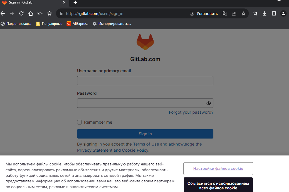

попробуй включить chrome://flags/#enable-javascript-harmony если не сработает, то хз (ещё у меня выключены chrome://flags/#encrypted-client-hello chrome://flags/#enable-quic, но по идее они не должны влиять на это)

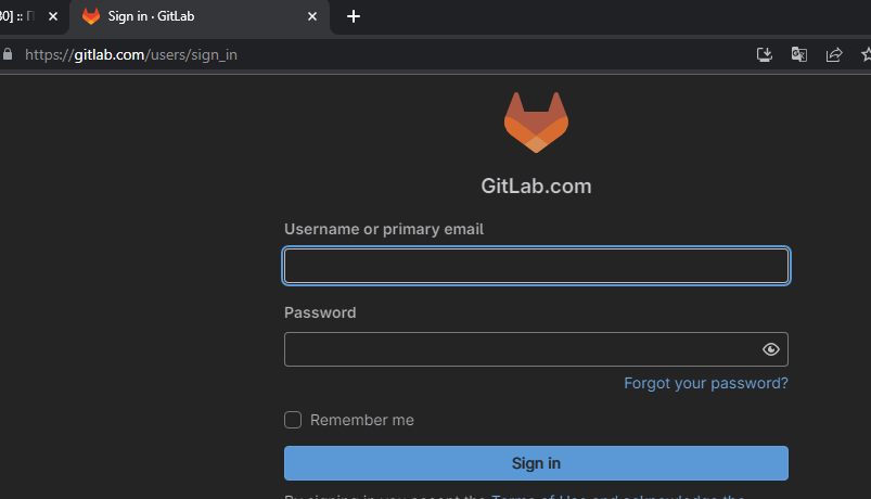

чистый профиль 5.1.1130.129_x64 без ничего, зациклено, включил флаг chrome://flags/#enable-javascript-harmony и открыло https://9.i.getapic.me/ldlh.png
с этим флагом проходит проверку фичей https://chromiumchecker.com/ которые в 119 и 122 версиях только добавили https://chromestatus.com/feature/5810984110784512 https://chromestatus.com/feature/6280344932450304 они в триале были в 118, а с флагом помогают на некоторых сайтах

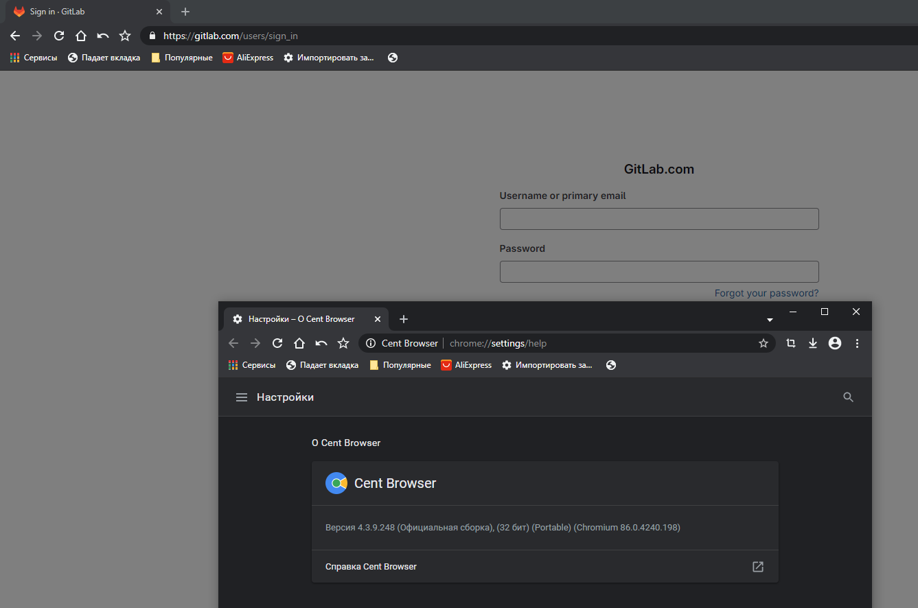

у меня вот есть 4ый цент на 86 движке, и открывается всё нормально https://9.i.getapic.me/ldn4.png без флагов, просто чистый браузер

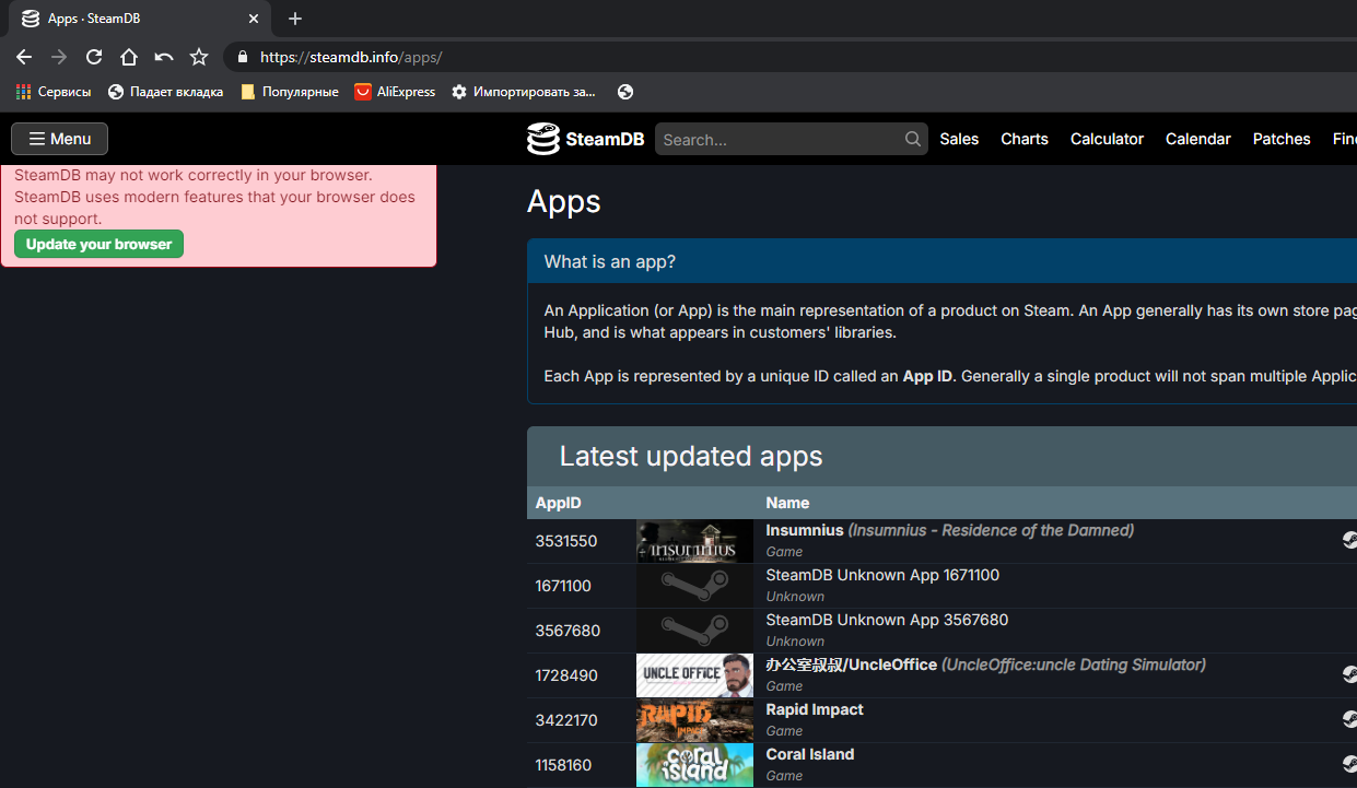

так же и стимдб https://9.i.getapic.me/ldn8.png только там плашкой пишет что браузер не имеет фич которые используются на сайте, но проверки клаудов проходит
