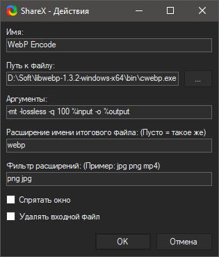

Мало кто знает но у приложения есть возможность подключить внешний кодировщик.
Для WebP воспользуемся эталонной реализации, ищем cwebp (CLI) https://developers.google.com/speed/webp/docs/using
Скачиваем, распаковываем и указываем путь. Получается примерно так https://i.postimg.cc/fRLVHPBQ/Share-X-06-Yb-Kn9-Da-F.png
Применяется сжатие без потерь и мультипоточность при кодировании.
Конечно можно использовать и другие параметры и FFMPeg вместо cwebp. Пробуйте.

pressF
выше я рассказывал как в webp кодировать и какие параметры применять
Получается примерно так https://i.postimg.cc/7LWxYSzB/Share-X-Hnvb-YTMSn6-2023-05-09-12-46-44.png
оказалось что прописывание параметра -z лишнее. читайте справку почему.
скрин исправил

GoblinNN
pressF
только у вас и jpeg (с потерями) и png (без потерь) все под одну дудку. причем в webp без потерь. надо jpeg удалить и прописать отдельно в webp с потерями.
lossless
cwebp -quiet -pass 10 -alpha_method 1 -alpha_filter best -m 6 -mt -lossless -q 100 "filename.png" -o "filename.webp"
losy
cwebp -af -v -mt "filename.jpg" -o "filename.webp"
Всего записей: 2917 | Зарегистр. 11-10-2005 | Отправлено: 11:36 16-01-2024 | Исправлено: GoblinNN, 11:42 16-01-2024
pressF
GoblinNN
это фильтры расширений а не формат который будет на выходе.
