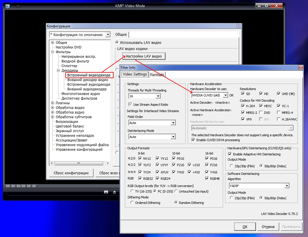

Уважаемый пользователи данной сборки, жаль что не сразу обнаружена проблема с драйверами Nvidia!
Дело в том что начиная с драйвера под номером 551.23 и до последнего на сегодняшний момент 551.86 не работает аппаратное ускорение кодека H.265 в режиме Nvidia CUVID (old), на Windows 10-11 конечно же. Огромная просьба, проверить на своих картах от Nvidia данный баг. Возможно не на всех картах так. Нужна статистика.
До разрешения проблемы для всех карт на этих драйверах будет выставляться профиль аппаратного ускорения D3D11!

Драйвер уже 552.44, проблема решилась? надо ли тестировать?
Всего записей: 6629 | Зарегистр. 03-09-2001 | Отправлено: 16:22 16-05-2024
CUTA
Trex
Желательно. Ускорение так и нет у меня. Нет статистики по сериям RTX 30 и 40-х серий.

Как сделать вывод инфы в файл? Или нажать ТАБ и сделать скриншот?
Всего записей: 6629 | Зарегистр. 03-09-2001 | Отправлено: 17:24 16-05-2024
CUTA
Trex
Самый правильный вариант. Не забываем включать профиль Nvidia CUVID.
И конечно какой GPU.

А где включается профиль Nvidia CUVID?

Благодарю. Не работает ускорение, так что пока только D3D11 ну или DXVA2 CB.

Но по дефолту там же все равно стоял DXVA2 CB? Тогда зачем CUVID(old)? Или с видюхами NVIDIA лучше было ставить его?

По умолчанию на десктопах должно стоять Nvidia CUVID. DXVA2 только на ноутах. Сейчас в крайней сборке с некоторыми драйверами выставляется D3D11.

В версии драйвера 555.85 WHQL всё поправили!
