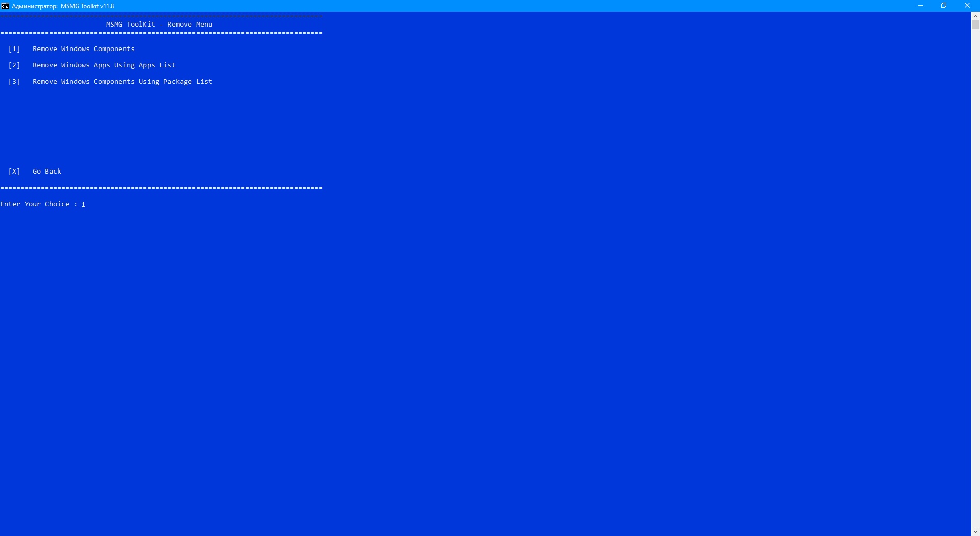

WWWaiyter
Блин горелый.. А куда делся вот этот пункт?
Как теперь удалять телеметрию, Ежа и прочее из образа? о.О
Всего записей: 4355 | Зарегистр. 26-12-2019 | Отправлено: 10:18 11-01-2022
pusok
WWWaiyter  так этот пункт и остался на месте. в последней версии там все эти пункты есть.
