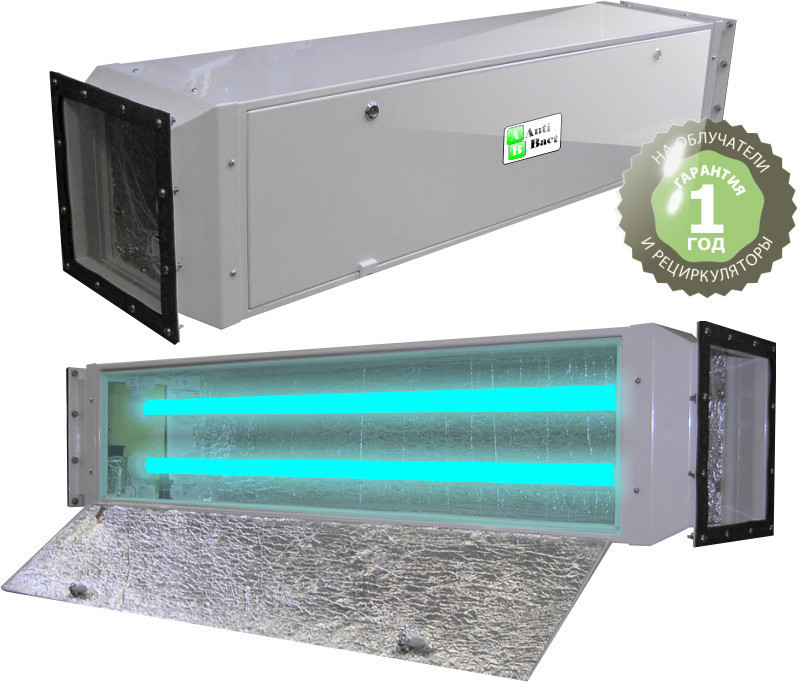

Кто-нибудь задумывался про системы УФ-дезинфекции воздуха, которые ставят в медицинских заведениях?
Я как-то подошёл к одному работающему, увидел сбоку немного голубой свет просачивался. Подумал, что там УФ-лампа и вентиляторы, типа такого:
Так как эффективность дезинфекции воздуха зависит от экспозиции, то пришла идея залабиринтить поток с помощью кварцевых плоских стенок или соосных трубок, типа такого. Смысл в том, чтобы повысить производительность или степень дезинфекции.
Но как-то сразу понял, что если вписать эти лабиринты в существующие габариты, то сечение потока уменьшится, поэтому уменьшится и поток в пропорциональное количество раз. А если всё же вентилятор обеспечивает стабильное давление, то скорость потока в уменьшенных каналах станет просто выше, т.е. среднее время экспозиции не изменится.
А если увеличить габариты устройства, то из-за этого также уменьшиться экспозиция из-за уменьшения освещённости из-за увеличенного расстояния.
Так что ничего не придумал. Можно сделать зеркальные стенки для переотражений. Увидел в интернете какие-то разобранные китайские, так там просто краска на стенках была.
К примеру. Надо же, фотают включённые, смотрят глазами на лампы: https://i.postimg.cc/cJzRDWPy/1-36.jpg

Зеркала-то должны хорошо в УФ работать - это не тривиально. Хотя бы %% 80 отражать

Дык алюминий? Или нет?
http://www.elektrosteklo.ru/Al_rus.htm
Да хотя-бы так, фольгой : https://i.postimg.cc/TwZhN8C1/A.jpg
