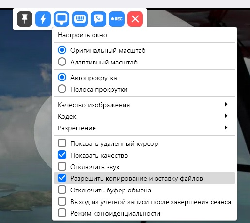

исправьте шапку про Copy/Paste, там нужно галочку в разрешении поставить и будет работать

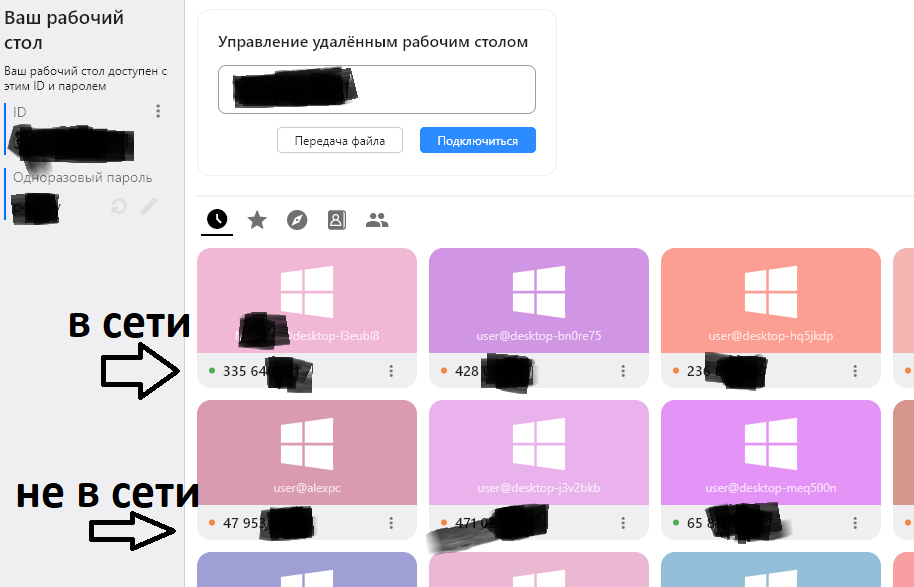

И еще вопрос - можно ли где-то настроить, чтобы показывались статусы хостов в сети/не в сети&

они же отмечаются на главном окне
зеленая точка - готов
оранжевая - нет
Всего записей: 337 | Зарегистр. 01-09-2007 | Отправлено: 19:15 16-04-2024

Ну я пока пользуюсь неустановленными версиями (rustdesk....-sciter.exe) и у меня все выглядит вот так:
То есть ни оранжевых, ни зелёных точек нет, хотя пара компов из списка в сети и Rust на них сейчас запущен. Правда тоже не установленный, но зайти на эти компы через Rust я могу. Есть и один комп с установленным Rust, завтра в офисные часы посмотрю как он отображается.
P.S. Нет, статус установленного Rust-хоста в моём неустановленном не отображается. К слову, в неустановленных версиях AnyDesk и RMS статусы отображаются.
P.P.S. Короче так: При использовании rustdesk-1.2.4-x86-sciter.exe статусы не отображаются и, сюрприз!, не работает клавиатурный ввод на управляемой машине. Пробовал с нескольких рабочих мест. При использовании rustdesk-1.2.4-x86_64.exe, даже без установки, и статусы отображаются, и с клавиатурным вводом порядок. Хз, для чего этот rustdesk-1.2.4-x86-sciter.exe нужен вообще...
