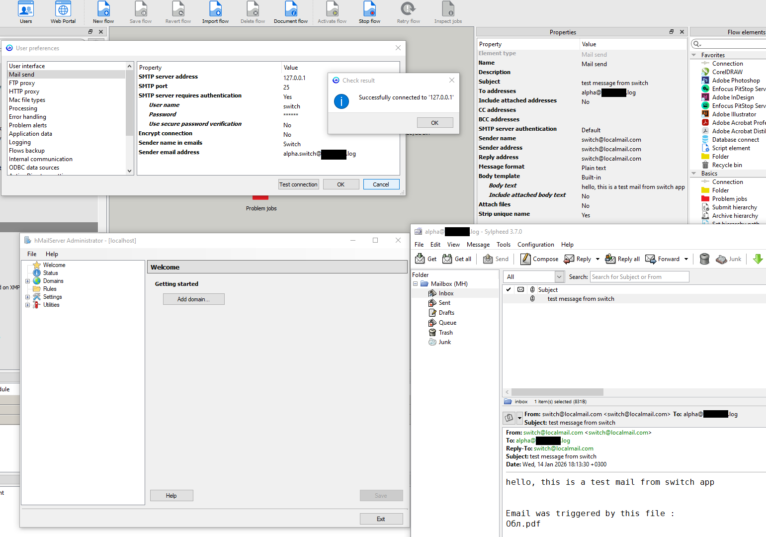

stopall
День добрый. Подскажите плз.
отправку и получение писем, не нашел информации работает (
яндекс и гугл не подсказали и не подключились.
данке
Всего записей: 7 | Зарегистр. 13-09-2021 | Отправлено: 17:53 14-01-2026
astranavt
stopall
А в чем проблема?
У меня работает, но я использую локальный почтовый сервер. Если я правильно понимаю, для использования почтовых серверов гугла и яндекса, надо искать в интернете "google/yandex smtp server" и настраивать по инструкции
Всего записей: 233 | Зарегистр. 11-10-2006 | Отправлено: 18:24 14-01-2026
stopall
astranavt
день добрый
я предположил что закрывая доступ в интернет программе закрыл и для почты выход.....
"Failed to connect to mail server; error message: Password authentication: [10060] Connection timed out; NTLM authentication: [10060] Connection timed out; CRAM-MD5 authentication: [10060] Connection timed out; Kerberos authentication: [10060] Connection timed out"
"Failed to connect to SMTP server smtp.gmail.com. Error code: [10060] Connection timed out"
Всего записей: 7 | Зарегистр. 13-09-2021 | Отправлено: 10:20 15-01-2026
astranavt
stopall
ну да, возможно в этом проблема.
проверять мне лениво, поэтому совет от нейросети: вместо того, чтобы полностью блокировать весь исходящий траффик программы в файерволле, создать правила блокировки на диапазоны портов 1-464, 466-586 и 588-65535. Тогда порты 465 и 587 останутся доступными для отправки почты. Также если программа имеет встроенную службу определения DNS, а не использует системную, может понадобиться открытый порт 53 (UDP). Если почта не отправляется, попробуйте оставить открытым и его (диапазон портов 1-52, 54-464 и т.д.).
но более правильно использовать локальный почтовый сервер (например hMailServer) как SMTP Relay, тогда Свич останется полностью закрытым, а локальный почтовый сервер будет пересылать письма во внешниий интернет.
hMailServer: Есть графический интерфейс, очень надежен, поддерживает логирование (вы будете видеть, ушло письмо или нет).
Настройка:
Создайте «Домен» (например, local.com).
В разделе Settings -> Protocols -> SMTP -> Delivery of e-mail укажите:
Remote host: smtp.gmail.com
Port: 587 или 465
Укажите логин/пароль от Gmail (важно: для Gmail сейчас нужно создавать «Пароль приложения» в настройках аккаунта Google).
В разделе Advanced -> IP Ranges разрешите подключения без пароля только для 127.0.0.1.
Всего записей: 233 | Зарегистр. 11-10-2006 | Отправлено: 11:16 15-01-2026
stopall
astranavt
спасибо
если все пройдет ок, отчитаюсь для информации
