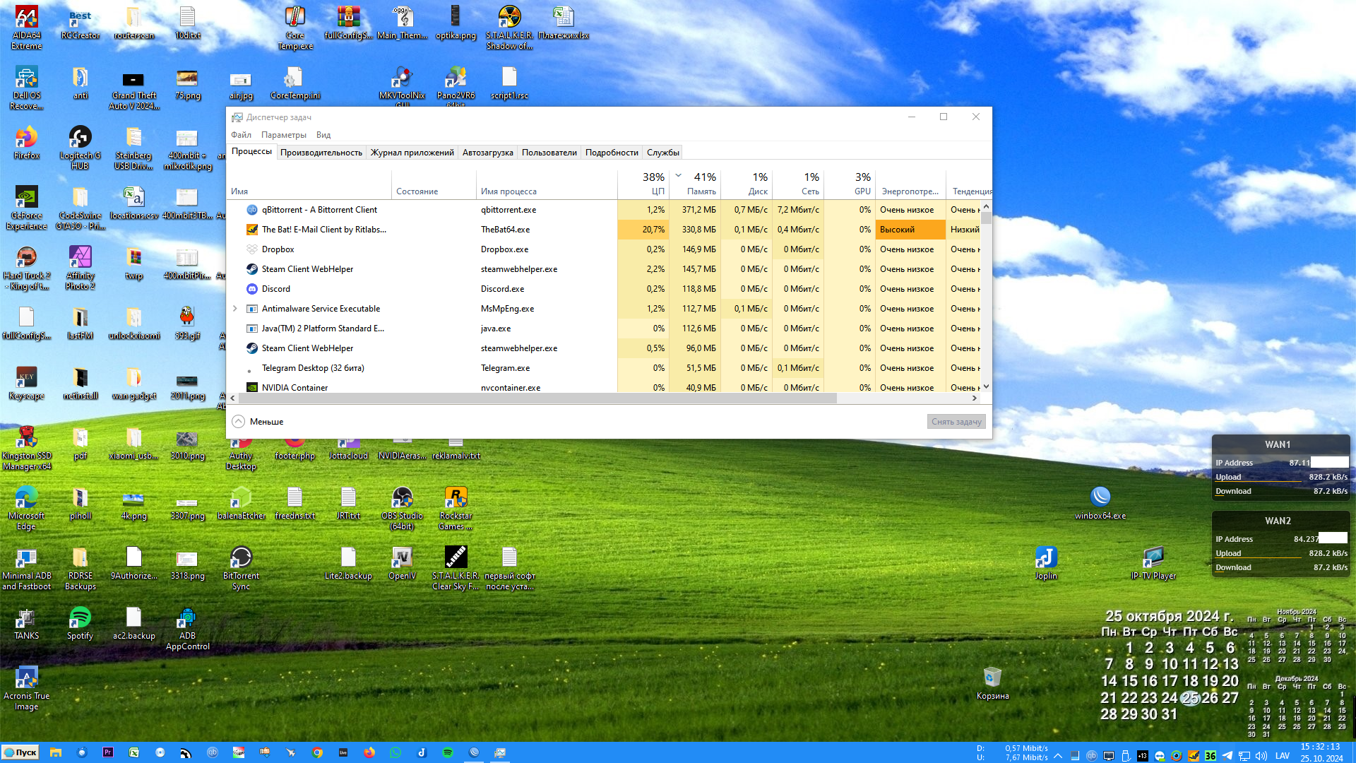

    fakintosh
    Подскажите почему The Bat! версии 11.1 нагружает процессор попусту и жрёт энергию?
    Нащяльника, мая сервира паставиль, фрибизьдя инсталя сделаль, апачи сабраль, пыхапе патключиль, сапускаю, а ано - ажамбех пашамбе эшельбе шайтанама!
    Всего записей: 2202 | Зарегистр. 02-01-2009 | Отправлено: 15:39 25-10-2024 | Исправлено: fakintosh, 15:42 25-10-2024
    andreik99
    какая оперционка? Чистая установка или обновление почтовика?
    Всего записей: 1825 | Зарегистр. 19-06-2008 | Отправлено: 16:39 25-10-2024 | Исправлено: andreik99, 21:59 25-10-2024
    fakintosh
    andreik99
    Выпуск    Windows 10 Pro
    Версия    22H2
    Дата установки    17.01.2024
    Сборка ОС    19045.3570
    Обновлял поверх Win7 Pro.
    Всего записей: 2202 | Зарегистр. 02-01-2009 | Отправлено: 17:52 25-10-2024 | Исправлено: fakintosh, 17:53 25-10-2024
    andreik99
    fakintosh
    Я вообще то спрашивал мышонка ставили с нуля или обновляли?
    Всего записей: 1825 | Зарегистр. 19-06-2008 | Отправлено: 21:58 25-10-2024
    fakintosh
    andreik99
    Сперва было
    Но про сам почтовик вообще ничего не было
    Всего записей: 2202 | Зарегистр. 02-01-2009 | Отправлено: 22:01 25-10-2024
    andreik99
    fakintosh
    ну если на старой версии мышонка была большая база с письмами, то в 11-й версии появилась идексация по цепочкам писем, ждите создаст индексный файл и будет легче.
    Всего записей: 1825 | Зарегистр. 19-06-2008 | Отправлено: 22:52 25-10-2024
