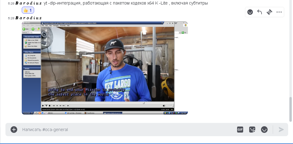

Вообще хочу такое вот, как на скриншоте. Непонятно только, оно в браузер интегрируется или куда, кто знает?

inapht, что мешает самому скачать последние для XP плеер, кодеки и плагин, потом поставить расширение и смотреть видео вот так https://www.youtube.com/watch?v=b-6MczEoa6I
Через плагин само оно может заиграть только в очень редких случаях, потому что в плеер отправляется прямая ссылка на видео без скриптов и прочего. То есть к конкретным сайтам должен быть сделан скрипт или расширение достающие прямые ссылки на видео.
Luntyk, для сравнения можете поставить расширение ViewTube, там в настройках есть опция "Tab" - открытие видео ютуба в новой вкладке. На самом деле на производительности не сказывается практически ни как.
На скриншоте WMP, но версия необычная. У меня такой показывается при родном WMP плагине. Стал когда-то таким после "оптимизации" винды.
