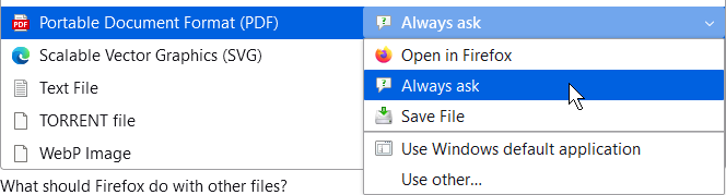

Здравствуйте есть вопросик , как отключить автооткрытие некоторых типов файлов, после скачивания, в данном случае , у меня автоматом открываются эл. книжки (pdf), в новой вкладке , можно как то это функцию отключить ?

Настройки - Основные - Приложения, там можно выбрать с какими типами файлов что делать, pdf по умолчанию открывается в браузере.

Еще можно включить поведение при скачивании\открытии, как в v91.
