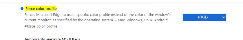

Привет всем.
Подскажите, пожалуйста, почему у EDGE такая цветопередача ну прямо скажем - никакая, по сравнению с той же Мозиллой? Можно как-то исправить это?
Все блекло-серое какое-то в EDGE.
Или это особенности браузеров на хромиуме?

ololore
Желательно показать сравнительные скриншоты, что конкретно не нравится.
Просто потому что по столь общему описанию вот прям с ходу разница может быть минимум в трёх местах - разный рендер текста, разные настройки цветового профиля, разная обработка некоторых изображений вне типичного sRGB.

ololore
ну вот например, в игре браузерной
Скринами так не передашь, 1й EDGE, второй Мозилла
Но даже тут разница видна в цветонасыщении
Всего записей: 1357 | Зарегистр. 30-05-2010 | Отправлено: 15:45 29-09-2025 | Исправлено: ololore, 15:46 29-09-2025

ololore
Да, есть разница, видно хорошо.
Можно попробовать явно указать цветовой профиль
edge://flags/#force-color-profile
Или ещё для чистоты эксперимента попробовать сравнить Edge с каким-то другим хромым (любым, по вкусу) - будет ли там различие. Предположительно, разницы быть не должно, но всё же.

ololore
insorg, благодарю! Совсем другое дело

Lity и там и там изначально стояло по умолчанию в настройках. Сейчас поставил в EDGE цветовой профиль, стало лучше.
Изменил пост с картинками, чтобы видно было скрин с настройками

ololore
Спасибо. Я так понимаю, в самой системе тоже назначен sRGB, раз про это ничего не сказано или не назначено ничего?
Возможно стоит назначить в самом системе sRGB и тогда в Edge всё было бы как надо с самого начала.

ololore
Lity, в самой системе цветовой профиль для монитора установлен и в меню самого монитора выбран DCI-P3, если я вас правильно понял.
