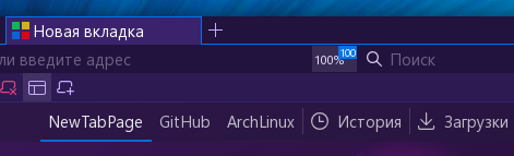

Vitaliy977
alloledd
Ну а вторую как в верх двинуть?
Не поняли что я написал про .toolbarbutton-badge? Она и так в верхнем правом углу, что ещё нужно то, если выйдет за пределы URL бара то обрежется, и это не исправить так просто.
Всего записей: 865 | Зарегистр. 13-10-2013 | Отправлено: 23:15 08-02-2026
alloledd
Vitaliy977
У меня она не на самом верху. По левой стороне нормально, а вверх хотелось бы поднять.
В смысле не исправить, ну верну просто как было? Или проще тогда отрегулировать с помощью margin?
Всего записей: 7806 | Зарегистр. 25-10-2019 | Отправлено: 23:32 08-02-2026
Vitaliy977
alloledd
Ну тогда похоже разбирайтесь со своими стилями, вот так это должно выглядеть по умолчанию
Всего записей: 865 | Зарегистр. 13-10-2013 | Отправлено: 23:46 08-02-2026
alloledd
Vitaliy977
Да вроде не с чем уже разбираться и так всё лишнее вычистил. Да и было примерно также как у вас на скрине.  Теперь стало так
Ну как бы напрашивается на пиксель, другой вверх приподнять. Но в принципе, если считаете, что не стоит этого делать, то  и так вполне сойдёт.
Спасибо.

Vitaliy977
alloledd
Но вид не такой же, если уж изменяли здесь то там же есть padding line-height font-size
но "его" тулбару нужно отдать должное.
За что там отдавать должное, единственная особенность это бесполезное перемешение его в четырех направлениях и все точка.

deannik
Vitaliy977
Подскажите, где меняется цвет рамки поисковой строки? Спасибо.
Всего записей: 705 | Зарегистр. 04-08-2013 | Отправлено: 15:15 09-02-2026 | Исправлено: deannik, 15:25 09-02-2026

deannik
Я так понял речь про FullTheme ? А нигде, там для интерфейса браузера цвета не прописаны, темы этим управляют, но можете добавить в main.css в :root { переменную
--toolbar-field-focus-border-color: orange !important;
