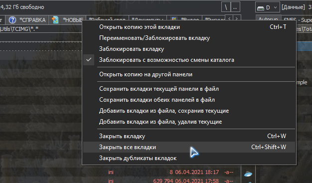

Karabusov
Тут вот в справке по поводу вкладок много чего есть и закрытие всех или только дубликатов вкладок и сохранение и переключение, нумерация и пр. А вот восстановление вкладок из файла? Может есть, а я не вижу?

Andrey_A_A
Karabusov, потому что для этого в самом тотале есть встроенные команды и это можно сделать без утилиты:
TOTALCMD#BAR#DATA
APPENDTABS %COMMANDER_PATH%\Files\Tab\888.tab
%COMMANDER_PATH%\TOTALCMD.EXE,1
Загрузить набор вкладок из файла, дополнив текущий набор
-1
Можно и с TCIMG:
TOTALCMD#BAR#DATA
%COMMANDER_PATH%\TCIMG.exe
tcprm=APPENDTABS~~%%COMMANDER_PATH%%\Files\Tab\888.tab
%COMMANDER_PATH%\Wcmicons.dll,1
0
-1
APPENDTABS <File_Name> - <Имя_Файла.TAB> Загрузить набор вкладок из TAB-файла, дополнив текущий набор
APPENDTABSL <File_Name> - <Имя_Файла.TAB> Загрузить набор вкладок из TAB-файла в левой панели, дополнив текущий набор
APPENDTABSR <File_Name> - <Имя_Файла.TAB> Загрузить набор вкладок из TAB-файла в правой панели, дополнив текущий набор
OPENTABS <File_Name> - <Имя_Файла.TAB> Загрузить набор вкладок из TAB-файла, заменив текущий набор
OPENTABSL <File_Name> - <Имя_Файла.TAB> Загрузить набор вкладок из TAB-файла в левой панели, заменив текущий набор
OPENTABSR <File_Name> - <Имя_Файла.TAB> Загрузить набор вкладок из TAB-файла в правой панели, заменив текущий набор

Svetka99
Вот отсюда взяла себе несколько кнопок, но вот эта:
"tcimg=$cm6301|3008" - закрыть все не заблокированные вкладки в правой панели TC с переключением на первую не заблокированную вкладку
у меня не работает
Всего записей: 81 | Зарегистр. 19-11-2019 | Отправлено: 19:32 08-11-2022 | Исправлено: Svetka99, 19:33 08-11-2022
ProfessorSeleznyov
Svetka99
По моему, это удобнее делать стандартными средствами.
Через контекстное меню, горячие клавиши Ctrl+Shift+W, или создать кнопку с командой cm_CloseAllTabs
Всего записей: 182 | Зарегистр. 16-04-2020 | Отправлено: 21:44 08-11-2022 | Исправлено: ProfessorSeleznyov, 21:51 08-11-2022
Krasovskii
Svetka99
Там ошибочка вкралась - вместо "$cm6301" должно быть "$cm5301". Вот так:
"tcimg=$cm5301|3008" ;; закрыть все не заблокированные вкладки в правой панели TC с переключением на первую не заблокированную вкладку
