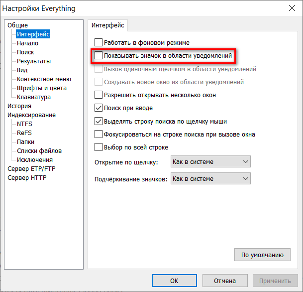

    Ugly_Elvis
    Подскажите, можно ли как-то запускать утилиту без значка в системном трее?
    Всего записей: 216 | Зарегистр. 26-01-2012 | Отправлено: 21:10 29-09-2022
    Alexyz21
    В режиме службы, либо прятать значок, если запускается как арр.
    Всего записей: 3804 | Зарегистр. 16-06-2007 | Отправлено: 21:18 29-09-2022
    sexyseven
    Ugly_Elvis
    Всего записей: 678 | Зарегистр. 02-08-2011 | Отправлено: 21:20 29-09-2022
    Ugly_Elvis
    Спасибо!
